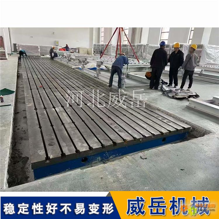

铸铁平台和检验平台的区别是范围与用途侧重不同:检验平台是铸铁平台的细分类型,而铸铁平台是涵盖多用途的通用范畴,具体差异如下:
1. 定义与范围
铸铁平台:以铸铁为材料的一类平面基准量具的统称,范围宽泛,包含多种功能细分类型。
检验平台:铸铁平台的核心细分品类,专门针对工件精度检测设计,是铸铁平台的 “专项用途款”。
2. 核心用途
铸铁平台:用途多元,可用于划线、装配、焊接、普通检测等,适配工业生产中多种基础作业。
检验平台:仅聚焦精度检测场景,比如检验工件平面度、直线度,或作为计量仪器的基准支撑,核心是保证检测数据准确。
3. 精度与工艺要求
铸铁平台:精度等级覆盖 00-3 级,3 级多用于划线,2 级可用于普通检测,工艺满足通用刚性和稳定性即可。
检验平台:精度等级集中在 00-1 级(以 0 级、1 级为主),工作面需经精的密磨削或刮研,接触点数≥20 点 / 25mm²,时效处理更严格(多为双重时效),确保长期精度稳定。
4. 结构适配性
铸铁平台:根据用途设计结构,划线、焊接类平台可能带粗加工 T 型槽,结构侧重承载和通用性。
检验平台:结构更注重刚性和减震性,加强筋布局更密集,工作面多为光滑平面(少开槽或不开槽),避免影响检测基准。
铸铁平台和检验平台的使用寿命一般有多长?
两者使用寿命主要取决于类型、使用场景与维护,检验平台因精度要求高,寿命略短于通用铸铁平台,具体参考如下:
1. 通用铸铁平台(含划线、装配、焊接类)
常规工况(中等载荷、少冲击、正常维护):15-25 年
轻载工况(精的密划线、轻度装配、干燥环境):20-30 年
重载 / 恶劣工况(频繁冲击、潮湿 / 腐蚀环境、维护缺失):8-12 年
2. 检验平台(高精度检测专用)
常规检测工况(轻载、少磨损、定期校准维护):12-20 年
高精度检测工况(00 级 / 0 级、频繁使用、严格维护):10-15 年
维护不当 / 误用(撞击、锈蚀、未及时修刮):5-8 年
核心影响因素
精度要求:检验平台需长期保持高平面度,磨损后修复难度更大,寿命相对更短;通用铸铁平台精度要求灵活,修复空间大。
使用强度:两者均怕重载冲击和局部长期受力,这种情况会加速结构变形,缩短寿命。
维护水平:定期清洁、防锈、校准的平台,寿命可延长 30%-50%;忽视维护会导致精度不可逆损失,寿命大幅缩减。
