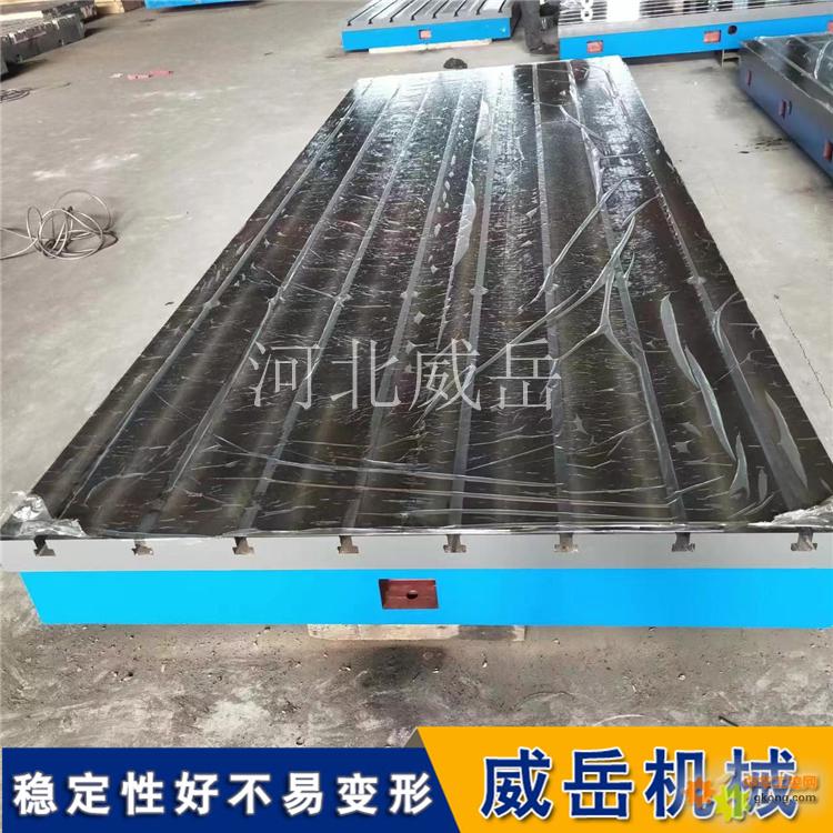

材质:HT250/HT300 灰铸铁(主流),定制范围为铸钢(承重≥50 吨)
工作面尺寸:常规款 1000×1000、1500×2000、2000×3000mm,定制范围 500×500mm 至 10000×5000mm+
平面度精度:常规款 1 级(≤0.02mm/m)、2 级(≤0.04mm/m),定制范围 0 级(高精度实验室用)
T 型槽规格:常规款槽宽 14/18/22/28mm,间距 50/100mm,定制范围槽宽 10-50mm,间距自定义
承重能力:常规款 1-20 吨(常规),定制范围 20-200 吨(重型定制)
表面处理:常规款发黑、磷化、防锈喷漆,定制范围镀铬、耐磨涂层
辅助结构:常规款可调地脚螺栓、加强筋、减震垫,定制范围防滑纹、螺纹孔、吊装孔

电机试验平台:仅用于电机安装固定(部分带定和位孔),无需复杂槽型
T 型槽装配平台:全域 T 型槽设计,适配螺栓 / 压板快速固定不同工件

T 型槽装配平台:结构简,纯机械设计 ——
核和心是加厚面板 + 密集加强筋 + 时效处理,保证承重和平面度;
T 型槽是核和心设计亮点,可灵活搭配螺栓、压板固定不同尺寸 / 形状的工件,无需额外复杂结构,维护简单。
