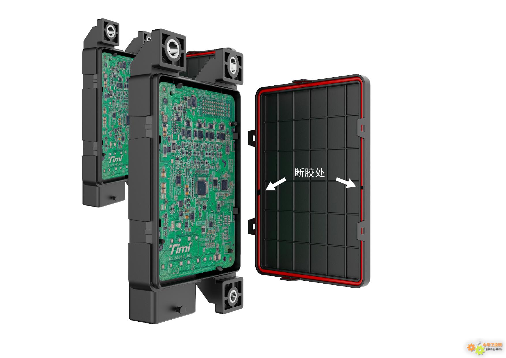

而车辆碰撞外壳的胶体密封,是保障其内部电芯与电路免受潮湿、灰尘、腐蚀性气体侵蚀的第一道,也是最为关键的一道防线。
传统的接触式测量或人工目视检测方法,存在效率低下、主观性强、易漏检等固有缺陷,难以满足现代化工业生产对质量“零缺陷”的追求。在此背景下,3D激光线扫描传感器应运而生,以其高精度、高效率和非接触的优势,深刻改变着车辆碰撞电源生产的质量管控模式,将产品质量与安全管理提升至全新的高度。

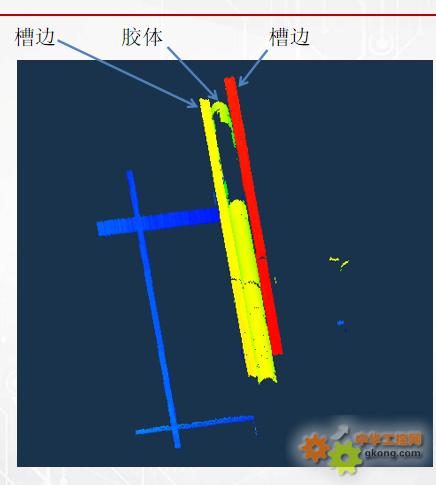

基于电源外壳胶体的安全合规核心要求(密封性、结构稳定性),3D激光线扫描传感器通过高精度三维建模和缺陷智能分析,为胶体质量控制提供关键技术支持
3D激光线扫描传感器检测车辆碰撞电源外壳胶体的原理基于激光三角测量法
  1. 传感器发射一条线状激光束投射到电外壳胶体表面,形成连续光斑线胶体表面形貌(如厚度、边缘)变化会导致光斑位置或形状改变
  2. 反射光通过光学透镜系统汇聚至高速工业相,生成二维投影图像。
  3. 相机捕捉光斑的偏移、宽度或强度变化‌,根据激光投射角度、相机焦距及光斑位置,通过三角几何计算每个点的三维坐标。
连续扫描后,点云数据拼接成胶体完整三维模型‌。分析点云数据,提取胶体厚度、宽度、平整度等参数,识别断胶、溢胶等缺陷,精度可达微米级
在点胶工序后立即进行在线检测,能够实时反馈电源胶体质量。一旦发现断胶、溢胶、胶宽不足等异常,系统可立即报警并通知生产线进行调整,实现前馈控制,避免批量性不良品的产生。
兰宝3D激光线扫描传感器以其非接触式的扫描、微米级的精度、全自动化的效率和数据驱动的洞察,将新能源车辆碰撞电源的质量控制从“事后补救”转变为“事前预防”和“持续优化”。3D传感技术的发展和应用,让“逃生电源”在关键时刻真正值得信赖!
