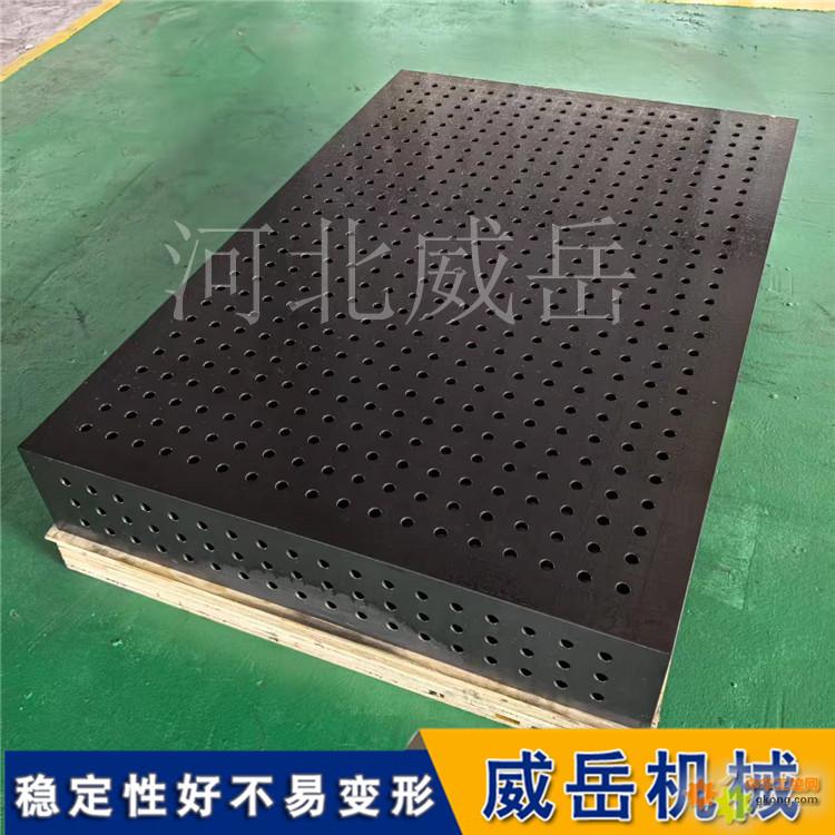

铸铁焊接平台是一种专用于焊接作业的铸铁工装基础平台,为焊接工件提供稳定、平整、刚性强的操作基准面。以下是关于它的详细介绍:
定义与别名
铸铁焊接平台,又称焊接平板、T 型槽焊接平板等,是机械类厂家必不可少的一种基础用具。
材质与性能
一般采用高强度铸铁 HT200-300,工作面硬度为 HB170-240。经过人工退火(600℃-700℃)或自然时效(2-3 年)处理,精度稳定,耐磨性能好。
结构设计
T 型槽与孔:工作面上通常设有 T 型槽和孔,T 型槽用于固定焊接件和夹具,孔主要用来清理铆焊时的铁渣和焊接废弃物。
加强筋:平台底部通常有井字形或米字形加强筋,以提升整体刚性,抵抗焊接高温变形。
防滑处理:部分平台的工作面会进行滚花或铣防滑纹处理,防止焊接工件滑动。
接地结构:在平台侧面加工接地螺栓孔,用于焊接时接地,防止静电或漏电和影响焊接质量。
规格与精度
规格:常见规格为 1000x1000mm—3000x6000mm,特殊规格可根据需方图纸制作。
精度:按国家标准计量检定规程执行,分为 0、1、2、3、精刨四个等级,一般焊接工作中精刨焊接平板是主要采购对象。
生产工艺
包括配料熔炼、造型浇注、时效处理、机械加工、焊接专用结构加工、精度检测、表面防护等步骤。其中,时效处理是关键工序,可采用人工时效或自然时效,以彻和底消除铸造内应力,防止平台在焊接过程中变形开裂。
应用领域
常用于机械制造、汽车零部件、工程机械、钢结构等行业,可开展单件小批量焊接、多工位组合焊接、精和密焊件装配焊接等作业。
使用与保养
使用时应把表面清理干净,工件固定牢固,焊接完成后及时卸下工件,防止平板变形。要避免在潮湿、有腐蚀、过高和过低的温度环境下使用和存放,定期检验平板的精和确度,使用完毕后及时擦净并涂上防锈油。
铸铁焊接平台的使用寿命没有固定年限,主要取决于材质质量、时效处理工艺、使用频率与维护水平,正常工况下合理使用 + 规范保养,使用寿命可达10-20 年,部分优和质产品甚至能超过 20 年。
影响其寿命的核心因素如下:
材质与时效处理采用 HT250-HT300 高强度铸铁,且经过充分人工退火(600-700℃保温后缓慢冷却)或 2-3 年自然时效的平台,内部应力消除彻和底,抗高温变形、抗开裂能力强,寿命会大幅延长;若材质标号不足、时效处理不到位,平台易在焊接高温反复作用下变形、开裂,寿命可能缩短至 5 年以内。
使用工况
用于小吨位、低频次焊接作业的平台,磨损和变形速度慢;
长期承受大载荷焊件、高频次高温焊接,或频繁在平台上敲击、撞击工件,会加速工作面磨损、结构疲劳,缩短寿命;
焊接时未接地,静电或漏电会损伤工作面金属组织,也会降低使用寿命。
日常维护
每次使用后清理工作面焊渣、油污,涂抹防锈油,避免潮湿环境存放,可防止工作面锈蚀;
定期检测平台精度,发现变形及时进行人工刮研修复,能有效延长服役时间;
若长期暴露在潮湿、腐蚀性环境中,或不做防锈处理,工作面会快速锈蚀、精度下降,导致平台提前报废。
