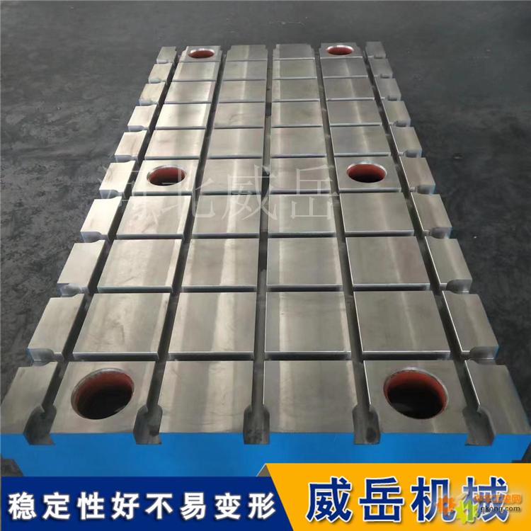

1. 铸铁焊接平台
- 刚性增强设计:底部配备井字形或米字形加强筋,筋板厚度≥20mm,能大幅提升台体整体刚性,避免承载工件或焊接作业时发生晃动。
- 定位固定功能:工作面预设 T 型槽(槽宽 12-40mm 可选),可配套压板、螺栓等配件,快速且牢固地固定不同规格的工件,适配多工位焊接需求。
- 辅助清洁功能:设有排渣孔(直径 20-50mm),方便及时清理焊接过程中产生的铁渣、油污,保持工作面整洁。
- 安全防护设计:侧面预留接地螺栓孔(规格 M12-M20),焊接时可实现有效接地,避免静电或漏电干扰电弧稳定性,减少焊接缺陷。
