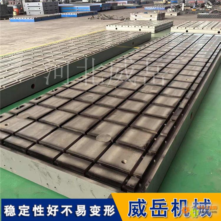

横竖槽铸铁平台是一种表面加工有横竖交错槽网的铸铁制基准工具,核心功能是为机械加工、装配、检测等场景提供灵活且精和准的工件定和位与装夹基准,属于铸铁平板(平台)的重要细分类型。
其核心特征可分为以下几方面:
核心结构
工作面:表面布满横竖正交的 T 型槽(或燕尾槽),槽网呈规则网格状分布,覆盖大部分工作面。槽的宽度、间距均符合行业标准,可适配不同规格的 T 型螺栓、压块、定和位块等装夹配件。
整体结构:多采用厚箱体加筋设计,相比普通铸铁平板刚性更强、承载能力更高,能有效承受工件装夹时的夹紧力、加工时的切削力,避免变形影响精度。
材质:以 HT200-300 高强度灰铸铁为主,大型或重载平台可选用 QT600 球墨铸铁,经人工时效或自然时效处理消除铸造应力,保证长期使用的稳定性。
精度特点
主精度指标为工作面平面度,常用精度等级为 1 级(≤0.02mm/m)、2 级(≤0.05mm/m),0 级高精度产品因槽体加工难度大而应用较少。
辅助精度要求严格,包括槽的垂直度、槽间距公差、槽口与工作面的平行度,这些指标直接决定工件装夹的定和位精度。
核心功能
区别于光滑工作面的铸铁测试底板,它的核心价值在于灵活装夹:通过横竖槽的组合,可根据工件的尺寸、形状自由调整夹具位置,实现对各类异形、大型工件的快速定和位与牢固固定。
同时兼具基准平台功能,可作为加工、装配、检测的基准面,保证工序间的尺寸一致性。
典型适用场景
CNC 加工中和心、铣床、钻床的工件装夹平台;
汽车、航空航天领域大型部件的精和密装配与调试;
焊接工装底座,保证焊接件的尺寸精度;
大型工件的手工划线与粗检测基准。
