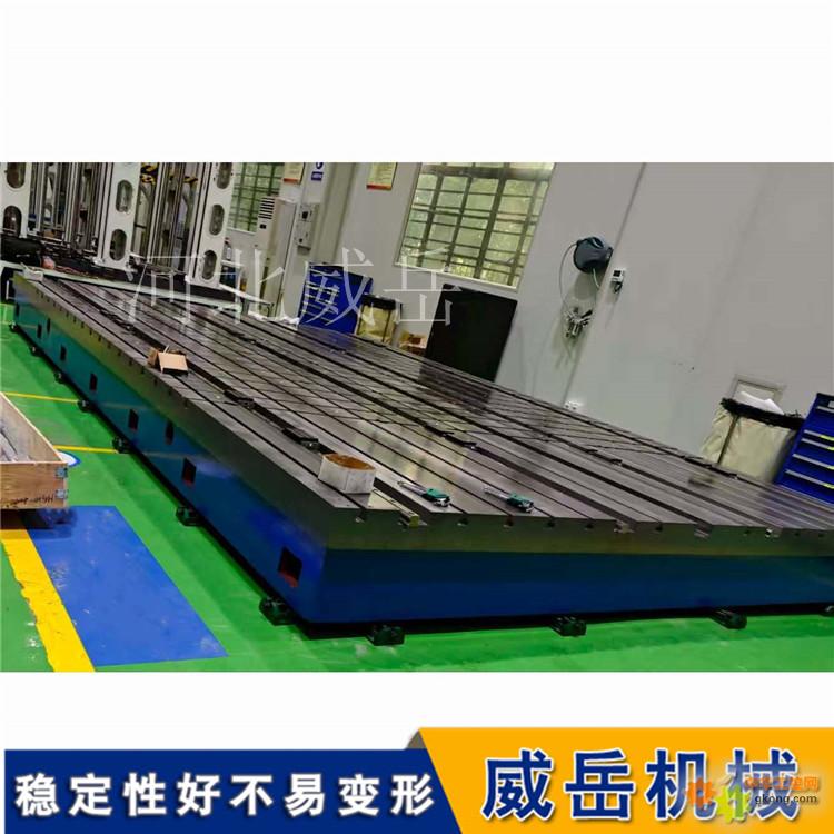

T 型槽地轨是一种以高强度铸铁 HT200-300为原料,经人工退火、自然时效处理的重型工业基础工装,核心特征是台面加工多条T 型槽,可配合螺栓、压板快速固定工件,广泛用于大型设备的装配、调试、检测及生产线定位。
T型槽地轨核心特性
材料与精度
原料同铸铁检测平台,经时效处理消除内应力,精度稳定不易变形。
精度等级分 0 级、1 级、2 级、3 级,平面度、槽间距公差严格遵循国标,满足不同精度需求的固定与定位。
T型槽地轨结构设计
采用箱式加强筋结构或工字筋结构,刚性强、承载能力大,可承载数十吨级重型设备。
台面 T 型槽规格可定制(如槽宽 12mm-100mm),槽间距均匀,适配不同型号的紧固螺栓;部分可加工 U 型槽、圆孔等辅助结构。
耐用性
工作面经刮研或精磨处理,硬度达 HB170-240,耐磨抗刮;表面可做防锈喷涂处理,延长使用寿命。
T型槽地轨主要用途
大型设备装配与调试
作为生产线或装配车间的基准轨道,固定机床床身、大型机械部件,确保装配过程中工件位置精和准,如重型机床、冶金设备的组装。
工件检测与试验
配合铸铁检测平台使用,用于大型工件的尺寸检测、形位公差测量,或作为负载试验、振动试验的基准支撑。
T型槽地轨生产线定位
多根地轨拼接组成流水线轨道,实现工件的标准化、规模化生产,适用于汽车制造、船舶重工等行业的重型生产线。
T型槽地轨安装与使用注意事项
安装基础:需浇筑混凝土基础,基础厚度不小于地轨高度的 2 倍,预埋地脚螺栓增强稳固性;多根拼接时需保证槽位对齐、台面水平。
调平要求:底部配备可调支撑脚,用水平仪逐点检测,确保台面平面度误差在精度允许范围内,调平后锁紧螺母。
使用禁忌:严禁超负载使用;避免在 T 型槽内敲击、焊接;非使用状态下需遮盖台面,防止杂物进入槽内或台面生锈。
T 型槽地轨的使用寿命没有固定数值,核心取决于材料质量、时效处理工艺、安装规范程度以及日常使用维护水平,在正常工况下,其使用寿命可达 10-20 年,部分优和质产品甚至能达到更久。
具体影响因素及延长寿命的方法如下:
基础因素:材料与时效处理
采用国标 HT200-300 高强度铸铁,且经过充分人工退火(600-700℃)+ 自然时效(2-3 年)的地轨,内部应力消除彻和底,不易出现变形、开裂,能大幅延长使用寿命;反之,劣质铸铁或未充分时效的地轨,可能在使用 1-3 年内就出现精度漂移、台面开裂。
工作面经精和密刮研或磨削处理,硬度达到 HB170-240,耐磨抗刮能力更强,比粗糙加工的地轨寿命长 3-5 倍。
关键因素:安装与工况
安装时基础牢固、调平精和准,支撑脚均匀受力,地轨台面不会因局部应力集中出现凹陷;若安装在松软地面或支撑点不足,重载下容易变形,寿命会缩短 50% 以上。
严禁超负载使用,地轨设计承载能力通常留有 20%-30% 余量,长期满载或超载会加速结构疲劳;同时远离高频振动源、高温环境,避免热胀冷缩或振动导致的精度失效。
保障因素:日常维护
非使用状态下,台面需覆盖防锈油和保护膜,防止铸铁生锈;T 型槽内要清理杂物,避免螺栓拧紧时划伤槽壁。
定期检测平面度和槽间距精度,发现偏差及时调平;避免在台面上进行焊接、敲击等破坏性操作,防止和损伤工作面。
