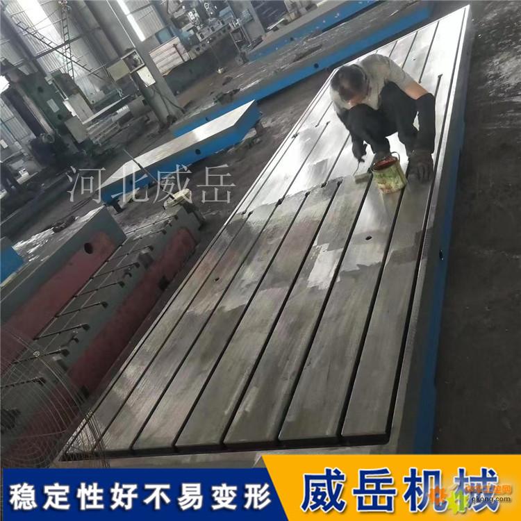

铸铁检测平台又称铸铁检验平台、铸铁检验平板,是工业生产与质量检测环节中不可或缺的基础工装设备。以下是关于它的详细介绍:
材料及处理:通常采用高强度铸铁 HT200-300 制成,工作面硬度为 HB170-240。为保证精度稳定,平台一般需经过两次人工处理,即人工退火 600℃-700℃和自然时效 2-3 年。
精度等级:按国家标准计量检定规程执行,分为 0 级、1 级、2 级、3 级四个等级,0 级精度,平面度公差小,可满足不同精度要求的测量和试验工作。
规格尺寸:规格多样,常见的有 100mm×100mm-4000mm×8000mm,特殊规格可根据用户需求定制。
结构特点:多为带加强筋的箱式结构或工字筋结构,通过有限元分析优化壁厚与加强筋分布,实现自重与刚性的较佳平衡,能承受重物长期压力而不易损坏。
主要用途:
尺寸与形位公差检测:作为 “测量基准”,用于检测工件的平面度、平行度、垂直度、同轴度等形位公差,以及长度、宽度、高度等尺寸精度。
工件装配与调试:作为 “装配基准”,为多零件组装提供统一平面,确保装配精度,如汽车发动机缸体、变速箱的装配,以及仪器的调试等。
性能测试与校准:作为 “测试基准”,支撑工件进行负载测试、振动测试或检测工具校准。
优势特点:
精度稳定性高:铸铁具有均匀的金相组织,内部石墨呈片状分布,能有效吸收振动、减少应力集中,且经过时效处理,精度长期不变。
承载能力强:灰铸铁的抗拉强度、抗压强度远高于普通钢材或大理石,平台台面可设计为加厚型或加强筋结构,能满足重型工件的试验与检测需求。
耐用性强:平台台面经人工刮研或精磨后,硬度可达 HB180-220,耐磨抗刮,且抗锈蚀能力可控,维护成本低。
适用性广:工作面上可加工 V 形、T 形、U 形槽和圆孔、长孔等,能满足不同行业的个性化需求,还可搭配多种检测工具使用。
