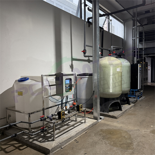

软化水设备的运作依赖离子交换反应。其内部的钠离子交换树脂会吸附原水中的钙镁离子,通过钠离子的置换过程,大幅降低水的硬度,产出软化水。当树脂饱和时,设备需用饱和盐水进行再生,恢复交换能力。这一机制确保了长期稳定性。选型时,建议优先选择树脂填充量充足且再生程序智能的软化水设备,以降低后期运维负担。
软化水设备
产品特点与应用范围
软化水设备的关键特性包括耐用的树脂材料和高效再生系统。树脂质量直接影响硬度去除效果,而智能再生设计可减少盐耗和水耗,提升资源利用率。这些设备广泛应用于中央空调水系统、锅炉热水系统、工业循环水系统和暖通水处理等场景,为系统提供可靠的水质保障。在选型时,原水水质至关重要:例如,硬度不超过6mmol/L可选择单级软化水设备;6至12mmol/L需两级或调产出量;超过12mmol/L须定制多级设计。此外,TDS值和pH值也影响设备选择,需基于水质检测数据精准匹配。
选型常见问题与解决方案
原水水质的影响
软化水设备选型需以检测数据为基础。原水硬度为首要指标:低于6mmol/L适合单级设备;6-12mmol/L建议双级方案或降产;高于12mmol/L需定制化设计。pH值及TDS值同样关键,忽视可能导致设备性能下降。建议企业选型前完成全面水质分析,以确保软化水设备适配实际工况。
空调系统软化水设备
流量匹配挑战
软化水设备的处理能力必须与系统需求同步。针对空调系统,计算最大补水量(吨/小时),确保设备出力不低于该值。对于24小时运行环境,一用一备配置能保障连续性;如流量波动大,优先选择流量自适应型软化水设备,避免溢流和资源浪费。
控制方式抉择
控制模式结合用水稳定性确定。时间型适合稳态场景,按预设周期再生;流量型则针对波动需求,依处理水量精准再生,更节水省盐。高端选项包括智能控制型软化水设备,带水质在线监测,支持远程运维,提升便利性。
