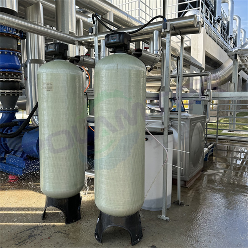

软水设备

1. 设备材质选型:寿命与稳定的基石
 软化水设备的材质选型直接影响设备寿命与运行稳定性。必须根据水质腐蚀性和使用环境慎重选择。
 罐体材质: 优先考虑耐腐蚀性能强的玻璃钢、碳钢衬胶或不锈钢材质。
 阀体与管路: 必须选择耐腐蚀、耐高温材料。对于水质偏酸或杂质多的场景,强烈推荐选用不锈钢管路的软化水设备,以应对复杂水质挑战。
