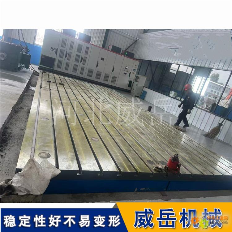

T型槽铁地板的调平。调平是安装过程中比较关键、比较核心的环节,直接决定了平台能否发挥其高精度、高稳定性的作用。
一、 为什么必须调平?
T型槽铁地板不是简单地放在地上就能用的。如果基础不平,它会因自重和载荷而发生扭曲变形,导致:
精度尽失:其引以为傲的平面度完全失效,无法作为测量或装配基准。
设备损害:安装在其上的精和密机床(如加工中间)床身会随之扭曲,导致导轨磨损、精度下降、寿命缩短。
应力集中:平台局部受力过大,长期可能产生裂纹甚至断裂。
功能失效:T型槽系统无法在统一平面上准确定和位
调平的目的:就是通过支撑点,使平台的上工作面恢复并保持其出厂时的较高精度状态,并与大地水平面达到理想关系。
二、 调平前的准备工作
基础验收:检查混凝土基础(地基)的强度、平整度和水平度。基础必须坚固、无沉降、表面粗糙以便灌浆结合。
放置垫铁/地脚螺栓:根据平台设计,在基础的预埋件或预设位置上,摆放好可调垫铁或安装好地脚螺栓。这些是后续调平的“千斤顶”。
平台就位:用起重设备将平台平稳吊装到垫铁或地脚螺栓的支撑点上。
准备工具:
高精度水平仪:核心工具,常用电子水平仪或框式水平仪,精度通常要求至少0.02mm/m。
扳手:用于调整地脚螺栓。
测量桥板:配合水平仪测量长距离的平面度。
三、 调平的核心方法与步骤(以可调垫铁/地脚螺栓为例)
这是一个精细、反复、需要耐心的过程。
第一步:初调(粗调)
选择平台上一个角或一条边作为初始参考点,将其大致调平。
以此点为基准,大致调整其他支撑点,使平台整体基本水平,没有明显的晃动和倾斜。此时不必追求过高精度。
第二步:精调(核心环节)
建立测量网格:将平台工作面在纵横方向划分成若干等距的测量线,其交点即为测量点。
使用“节距法”测量:将水平仪放在测量桥板上,桥板首尾相接,依次测量网格上每条线的相对高度差。
分析与调整:
读取水平仪在每个位置的气泡偏移量或数字读数,记录数据。
根据数据绘制或分析平台的平面度误差图,找出较高点和比较低点区域。
调整原则:通过拧动地脚螺栓或垫铁,“压高补低”。即降低支撑较高区域的调整点,或升高支撑较低区域的调整点。注意: 调整一个点会直接影响其周边区域,因此必须小幅度、多点联动调整。
反复迭代:精调是一个“测量-调整-再测量”的循环过程,可能需要数十次甚至上百次微调,直到所有测量点的数据均满足平台的精度等级要求(如平面度达到0.02mm/m或更高)。
第三步:比较终固定与灌浆
当精度完全达标后,锁紧所有地脚螺栓的锁紧螺母,防止后续松动。
在平台底部与混凝土基础之间的空隙进行 “二次灌浆” 。使用高强度无收缩灌浆料,从一侧缓慢灌注,确保填满所有空隙,起到永和久性固定、均匀传力、防震防锈的作用。
灌浆料养护达到强度后,调平工作才算比较终完成。
四、 常用支撑与调平方式
可调式地脚螺栓 + 灌浆:比较经典、比较可靠的方式。通过螺栓上的上下螺母进行精细调平,然后灌浆固定。适用于大多数高精度、永和久性安装。
减震垫铁:自带橡胶或阻尼层,在调平的同时提供额外减震。常用于对振动敏感的精和密设备下方。
支架安装:将平台安装在预先调平好的钢结构支架上。适用于需要架空(如下方走线、通风)或临时性较强的场合,调平工作主要在支架完成。
五、 关键注意事项
环境稳定:调平应在恒温环境下进行,避免阳光直射或气流扰动,因为温度变化会引起平台和测量工具的热变形,影响判断。
测量工具校准:水平仪等工具必须定期校准,确保自身准确。
受力均匀:调平后,所有支撑点应均匀受力,可用力矩扳手按对角线顺序和规定力矩比较终锁紧。
专业操作:调平是一项高技术含量的工作,强烈建议由经验丰富的专业人员或平台供应商的技师进行操作。
总结
T型槽铁地板的调平,本质上是将一块“沉睡”的高精度基准体,通过科学的测量与精细的机械调整,在真实空间中“唤醒”并赋予其生命的过程。 它不仅是安装步骤,更是平台精度和价值实现的保障。调平的质量,直接决定了这块昂贵平台未来十年乃至数十年的工作性能。
