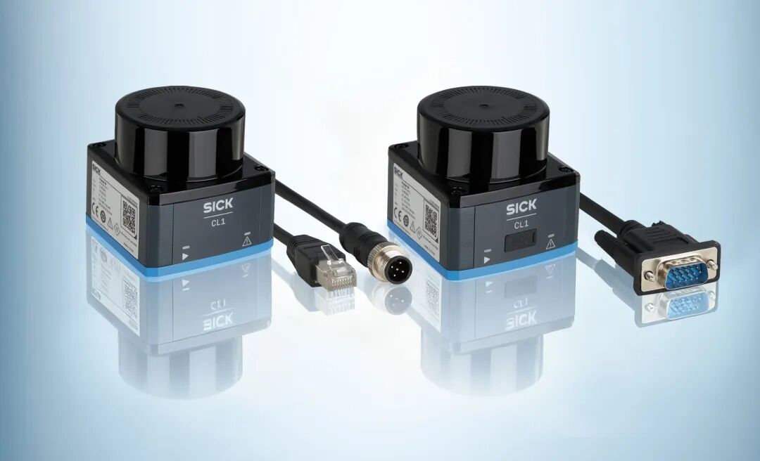

  面向堆垛机应用场景,向大家推荐一款西克经济高效的防撞激光雷达产品—CL132。
  01  突出产品亮点,解决实际问题
  •360°开角+有竞争力的量程(25m@90%反射率,10m@10%反射率):单台设备实现大场景全覆盖感知,简化系统设计、降低整体成本。
  •20Hz频率:保证响应速度。
  •64个可配置区域组:实现灵活的防护和触发逻辑,满足更复杂的应用要求。
  •尺寸: 58.4*56.8*54mm:非常小巧,易于集成。
  •扫描平整度: ±0.5°,且极小的光斑高度,减小安装限制和调平要求,适用于高分辨率的面检测应用。

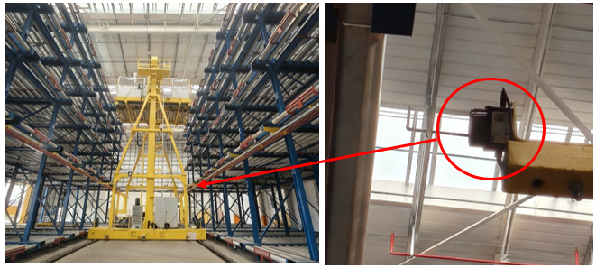

  02  垂直+水平组合应用形成无死角防护
  水平方向:堆垛机运行方向防撞
  防止因货物掉落发生碰撞,CL132激光雷达25m大量程+64个可配置区域组,适配不同巷道宽度及运行速度,实现柔性减速和制动。
  垂直方向:货物探出检测与防撞
  对高位货架进行扫描检测,防止因为货物的探出而发生碰撞。CL132激光雷达优秀的扫描平整度+极小的光斑高度参数,可在量程范围内实现厘米级的货物探出检测。
  载货台装载到位和超限检测
  载货台作为堆垛机的核心承载部件,用于放置、输送货物单元。货物是否放置到位、稳固是堆垛机安全运行的关键环节。激光雷达可用于货物装载到位和超限检测,面检测范围大无盲区、检测区域设置、单边安装布线,可靠易用!
  激光雷达用“感知+决策+响应”的全链条防撞方案,让堆垛机从“被动避撞”变为“主动防护”,使仓储作业更安全、高效!
