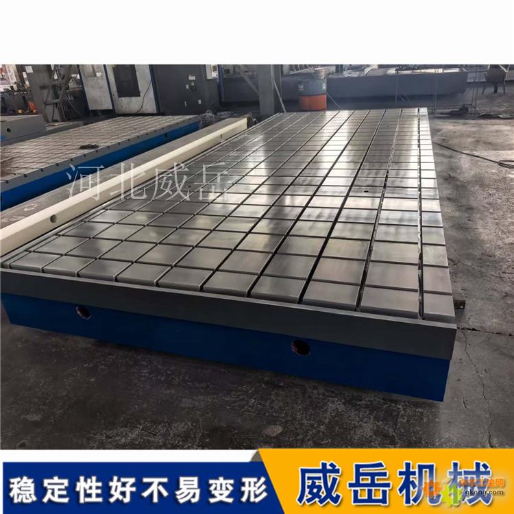

横竖T型槽铸铁平台,从来不是被动的“躺平者”。
横竖槽铸铁平台(也被称为T型槽平台/铸铁T型槽平台​/机床工作台​/检验平台/平板​/焊接平台/装配平台​)是一个非常具体且专业的工业设备名称。这通常指的是在机械制造、装配、检验和焊接等领域广泛应用的一种基础工作平台。
横竖槽铸铁平台,也称为T型槽平台或机床工作台,其主要特征是台面上有规则排列的、横竖交叉的T型槽。这些槽用于安装和固定工件、夹具、机械设备或定和位挡块。
主要特点
材质:通常采用高强度铸铁(如HT200或HT250) 制造。铸铁具有良好的稳定性、耐磨性、减震性和铸造性,能确保平台在长期使用中不变形。
T型槽:
功能:槽内可放入T型螺栓,通过螺母将工件或设备牢固地锁紧在台面上。横竖交叉的设计提供了相当大的灵活性,允许从多个方向进行固定。
标准:槽的尺寸(如槽宽、槽距、槽深)有国家标准(GB)或机械行业标准(JB)可循。
精度:工作台面经过人工刮研或精和密铣削加工,达到一定的平面度和表面光洁度。精度等级通常分为0、1、2、3级,数字越小精度越高。
结构:平台底部设计有加强筋板,在保证刚性和承载能力的同时,尽可能减轻重量。
主要用途
测量基准:作为精和密测量的基准平面,用于检测工件的尺寸、平行度、垂直度等。
装配平台:在大型设备或产品的组装过程中,作为基础工作台。
焊接平台:用于固定焊接件,减少热变形,T型槽可方便地安装焊接夹具。
钳工划线:在工件上划出加工界限和定和位线。
机械设备安装:作为数控机床、试验设备等重型机械的安装底座。
实验平台:用于各种力学、物理实验。
选型时需要考虑的关键参数
尺寸:长、宽、高。
精度等级:根据用途选择(如检验用需0级或1级,装配焊接可用2级或3级)。
T型槽规格:
槽宽(例如:14mm, 18mm, 22mm, 28mm等)——决定使用多大尺寸的T型螺栓。
槽距(相邻槽中和心之间的距离,例如100mm, 150mm)。
槽深。
承载要求:平台需要承受的比较大重量。
安装方式:是否需用地脚螺栓调平安装,或带有可调节支架。
使用与维护注意事项
吊装:必和须使用平台侧面的专用吊装孔或起重棒,严禁直接拖拉或撞击T型槽边缘。
水平调整:安装后需用水平仪调平,以确保其基准精度。
防锈:使用后应擦拭干净,涂上防锈油,防止生锈。
负载均匀:尽量将工件或设备均匀布置在台面上,避免局部过载。
避免损伤:严禁用硬物直接敲击工作面,以防损坏平面度和刮研点。
