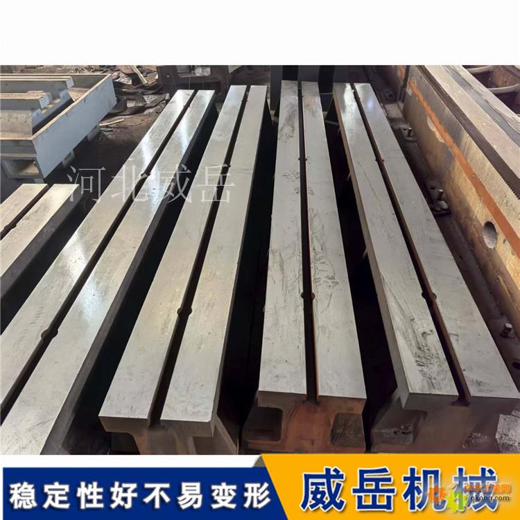

T型槽地轨,装配“槽”槽即连!重复定和位稳如泰山不漂移
T型槽地轨(也称地轨平台、地基轨、T型槽地基板)的铺设质量直接决定了未来设备安装的精度和长期稳定性。铺设时必和须遵循严格的工艺规范,以下是关键的注意事项,按施工流程顺序阐述:

的二阶段:铺设与初步调平
吊装与就位:
使用柔性的起重带(避免使用钢丝绳损伤槽口),平稳吊装地轨,将其初步放置在预埋螺栓上或预定和位置。注意保护T型槽边缘。
初步标高与中和心线调整:
使用千斤顶、撬杠等工具,根据地面上放出的中和心线和标高标记,将地轨粗略调整到设计位置。确保所有地脚螺栓都正确穿入地轨的安装孔。
