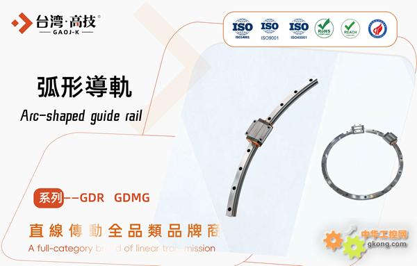

弧形导轨在安装时的关键方式
弧形导轨凭借其独特的曲线设计,广泛应用于自动化生产线、机器人关节医疗CT机等场景。但安装时若轨道定位偏差、连接处缝隙过大,易引发运行卡顿、磨损加剧等问题。掌握正确的安装方式,是保障弧形导轨性能的核心。
基础准备与基准定位:首先确保安装基座具有足够的刚性和精确的弧形曲面,通常采用整体加工或精密铸造而成。安装前需精确标定圆心、旋转轴线和水平基准,这是所有后续调整的基准。
分段拼接与对位:对于由多段弧段拼接而成的长导轨,必须使用专业工装进行预拼接。要严格控制段与段之间的接缝间隙和平顺度,确保接头处的平滑过渡,防止滑块运行至此产生卡滞或冲击。
圆心调整与径向精度控制:安装的核心是保证导轨滚道面与理论圆心之间的距离恒定。需使用百分表或激光跟踪仪等精密仪器,以圆心为基准反复调整,确保导轨上任意一点的径向跳动误差在允许范围内。
切线方向与平滑衔接:在弧形导轨与直线导轨连接的系统中,必须保证弧形段末端的切线方向与连接的直线段导轨完全一致。任何微小的角度偏差都会在衔接处造成运行不顺畅、产生噪音和异常磨损。
紧固与最终校验:所有位置调整到位后,应按照规定的顺序和扭矩分步拧紧安装螺钉,避免因紧固应力导致导轨变形。最后,必须手动推动滑块或使用低速驱动进行全程运行校验,确保其在整条轨道上运行平滑、无阻滞。
弧形导轨的安装需兼顾精度与稳固性,从预装校准、连接紧固到调试优化,每一步都需严格把控。合理安装不仅能延长导轨使用寿命,更能提升设备运行效率和稳定性,为自动化生产提供可靠支撑。有其他的疑问或者选购需求欢迎联系我们台湾高技传动咨询!
