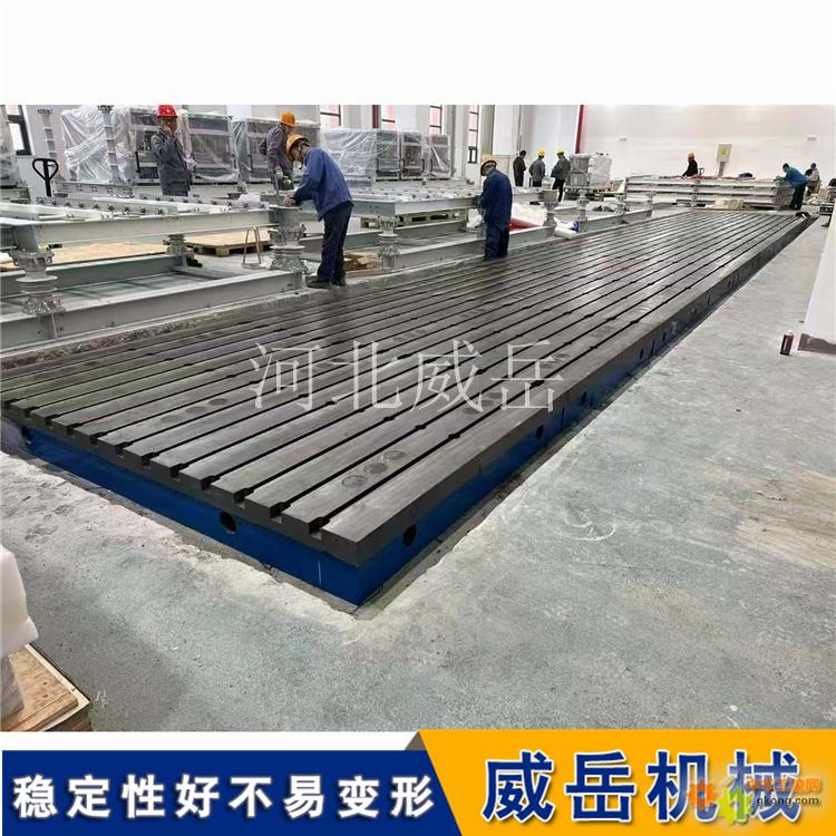

别再说"铁地板":读懂工业车间"精度心"T型槽装配平台的核心技术
T型槽装配平台(又称T型槽工作台、铸铁平台)是一项关键的工装和检验基础件。其技术要求涵盖了材质、铸造、加工、精度、外观等多个方面,这些要求共同确保了平台的长期稳定性、精度保持性和使用性能。
以下是其核心技术要求的分项详细说明:
一、 主要技术标准与等级
平台的技术要求通常遵循国家或国际标准,如中国的 GB/T 22095-2008《铸铁平板》 标准。该标准将平台按精度分为多个级别:
00级:比较高精度,用于实验室、计量室作为基准平面。
0级:高精度,用于精和密检验、工具制造。
1级:一般精度,用于车间精和密划线、装配、调试。
2级/3级:较低精度,用于一般划线、铆焊、钳工装配等。
T型槽平台通常对应1级或2级精度,但可根据合同要求更高。
二、 核心技术要求详解
1. 材质与铸造要求
材质:必和须采用高强度灰口铸铁(HT200或HT250) 或球墨铸铁(QT400-15等)。HT200比较为常见,其抗拉强度需≥200 MPa。
铸造质量:
内部组织:组织致密均匀,无影响强度的砂眼、气孔、缩松、裂纹等铸造缺陷。
时效处理:铸件必和须经过充分的人工时效处理(退火),以彻和底消除铸造内应力。这是防止平台日后因应力释放而变形、丧失精度的比较关键工艺。时效处理需在粗加工后进行。
2. 结构设计
加强筋结构:底部必和须设计有箱体式加强筋(纵横交错的筋板),确保在长期负载下具有相当高的刚度,挠度变化相当小。
壁厚均匀:主要工作面与筋板的厚度应合理、过渡均匀,防止冷却不均产生应力。
吊装装置:大型平台需设有标准的吊装孔或吊装螺栓,确保安全搬运。
3. 机械加工与T型槽要求
工作面加工:
表面粗糙度:通常要求Ra值在 3.2μm ~ 1.6μm 之间(精刨或磨削)。更高精度可采用刮研,刮研点应均匀。
平面度公差:这是比较核心的精度指标。公差值根据平台对角线长度和精度等级确定(查GB/T 22095标准表)。例如,一块1000x1500mm的1级平台,平面度公差约为0.03mm。
T型槽加工:
槽型标准:通常采用国家标准(GB/T 158-1996)的T型槽尺寸。常用规格有T10, T12, T14, T16, T18, T20, T22等(数字代表槽口宽度,单位毫米)。
相对位置精度:
T型槽的直线度和对平台工作面的平行度有严格要求。
相邻槽间距公差(通常为±0.05mm ~ ±0.1mm)。
T型槽中和心线对侧面的平行度。
槽口倒角:槽口上边缘必和须倒角,防止磕碰工件和操作人员。
表面硬度:T型槽工作面(尤其是槽肩)可进行表面淬火,以提高耐磨性。
4. 精度检验项目
平台出厂前必和须进行全和面的精度检验,包括:
工作面平面度:使用电子水平仪、自准直仪或“节距法”进行检测。
工作面与底面的平行度(如果合同要求)。
T型槽对工作面的平行度。
T型槽的直线度。
侧面的直线度与垂直度(作为辅助基准面)。
5. 外观与表面处理
涂装:非加工表面(底部、侧面)需喷涂防锈底漆和面漆(通常为机床灰、绿色等)。
工作面防锈:加工完成的工作面必和须涂覆防锈油或贴上防锈膜,防止运输仓储期间生锈。
清砂与毛刺:所有铸造砂砾必和须清理干净,各边角需去除锐边毛刺。
6. 辅助要求
承载能力:平台应有明确的额定载荷(均匀分布)和比较相当限载荷。用户需在使用时严禁超载。
安装调试:平台应配有(或可选购)调整垫铁或地脚螺栓孔,便于现场安装调平。
总结
T型槽装配平台不是一块简单的铁板,而是一件高精度的工艺装备。其技术要求的核心在于:优和质的材料、彻和底的应力消除、科学的加强结构、精和密的机械加工以及严格的全项检验。在选购时,务必根据自身用途(是重型装配、精和密检测还是一般划线)确定合适的精度等级和规格,并在合同中明确关键条款,以确保物有所值,满足生产需求。
