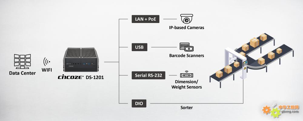

分拣系统需要具备足够的核心运算能力,才能同时处理多项实时作业。当大量包裹高速通过多层输送带时,嵌入式工控机必须实时协调整个流程,例如透过六面相机快速辨识包裹上的地址与条码,并将包裹正确引导至不同的分拣出口,同时与整个物流管理系统保持联网。为了确保分拣过程顺畅,嵌入式工控机必须能快速处理影像数据与包裹信息,避免任何延迟。一旦运算反应变慢,就有可能导致包裹卡住或分拣错误,进而影响整个作业流程与营运效率。
支持PoE的丰富I/O接口
分拣机需要连接多个不同的设备,因此嵌入式工控机必须有足够的连接能力,同时也须支持多个网口,除了连接多个相机的影像传输也可分流支持控制设备与管理系统,确保分拣作业的关键指令能稳定传送。工控机也须支持 PoE (网口供电),只要一条网线就能同时为相机供电并传送数据,不需要为每台设备另外提供电源线,这让安装更简单,也减少了复杂的布线。除了网络连接,嵌入式工控机还须能支持旧有设备或工业传感器的串口,USB连接的条形码扫描器、维护终端设备与诊断工具;并提供PCIe扩展槽安装I/O卡或运动控制卡,用来控制气动分流器、马达控制器或客制化的分拣硬件设备。

DS-1201具备强大的运算效能,搭载 Intel Core98代处理器,可支持8核心与64GB DDR4 2666MHz内存,能稳定处理大量数据。嵌入式工控机的高运算效能可同时处理多组相机的影像、进行分拣路径计算、实时记录包裹追踪信息,并与场内的管理系统保持顺畅联网,不会因运算负担而产生延迟。实际应用中,DS-1201已于中小型分拣站在10个月内处理超过1,200万件包裹,同时也能支持大型区域中心每日超过50万件包裹的运作需求,并在旺季具备扩充到每日超过100万件的处理能力。多核心的设计让分拣流程运作更顺畅,也保留足够的效能空间,因应实时控制与高负载应用的需求。
完整I/O并支持PoE网口供电
DS-1201具备完整的连接能力,包括双网口GbE LAN)、USB 3.2Gen2)、DVI-I DisplayPort 显示输出,以及 M.2 Key M 2280 插槽,支持高速资料存取。模块化扩展架构非常适合邮政分拣系统这类需要同时连接多种设备的应用。双网口设计可将设备控制网络与管理系统分开,并提供网络备援。DS-1201采模块化设计,透过CMICombined Multiple I/OCFMControl Function Module模块化扩展技术,可依需求弹性增添各式I/O与功能模块,最高支持10 × GbE LAN也可搭配PoE模块为网口供电。PoE可透过同一条网线为分拣设备中分布的相机供电并传输影像数据,每个网口可提供25.5瓦的电力,符合 IEEE 802.3at 标准。透过PoE功能,无需为每台网络设备单独拉电源线,不仅大幅简化安装流程,也降低布线复杂度,提升整体系统稳定性与可靠性。
