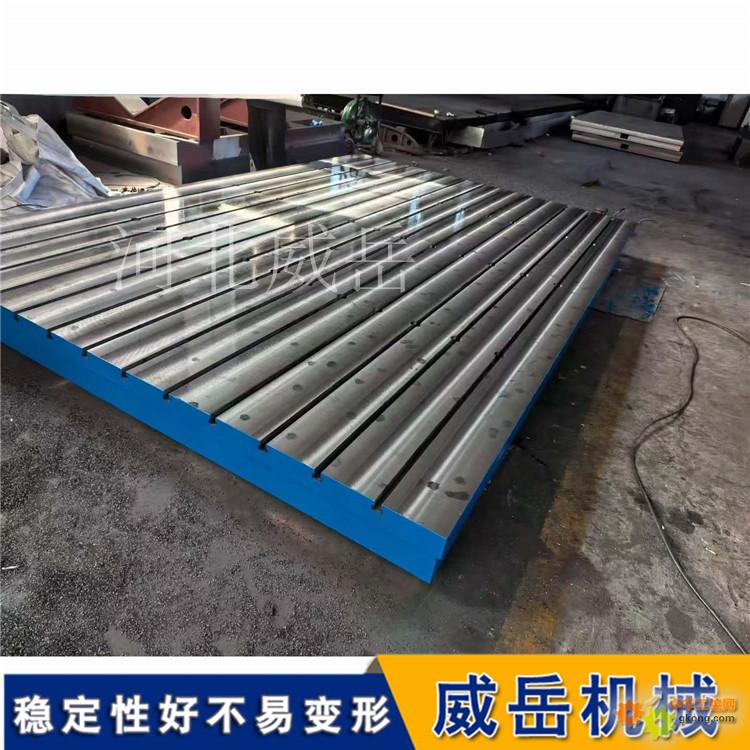

铸铁焊接平台(也称焊接平板、T 型槽焊接平板)是机械焊接作业专用的高精度基准工作台,用于工件的定和位、夹紧、焊接及检验,广泛用于工程机械、压力容器、钢结构等制造领域。
材质:标准为高强度灰铸铁 HT200–HT300(常用 HT250),工作面硬度 HB170–240;石墨片状结构带来优异的减震性与抗热变形能力。
关键工艺:必和须 600–700℃人工退火(保温 8–12h 缓慢冷却)或 2–3 年自然时效,彻和底消除铸造内应力;底部设计井字 / 米字加强筋,提升整体刚性;工作面常加工 T 型槽(方便用 T 型螺栓固定工件)、排渣孔,侧面预留接地螺孔防焊接静电。
