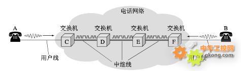

在网络起源的年代,“同步” 是与生俱来的天赋。电路交换就像在两个房间之间拉一根直通的绳子,你在这头摇动,那头瞬间就能感知 —— 电流以接近光速传播,让贝尔与华生的通话几乎零延迟。
1、机械式的精密时序
随着电话网络的发展,交换机技术如何演进,电路交换核心原理始终未变:为每一通电话建立一条独占的、点对点的物理通路。这种 “专属通道” 模式带来了无可挑剔的体验:独占带宽、零缓冲延迟、数据绝不乱序,硬件层面的天然同步让语音通信清晰如初。

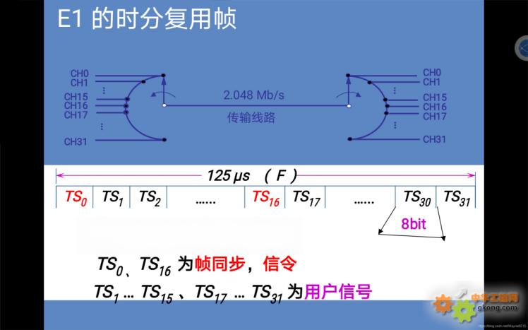

E1 标准的诞生让这种模式成熟:2.048Mbps 的速率容纳 32 个时隙,30 个传语音、2 个负责同步和信令,每 125 微秒完成一次循环,精准得像机械钟表。然而,随着通信需求的爆炸式增长,单一的E1链路很快就无法满足大容量传输的需要。于是,工程师们开始考虑如何将多条E1“打包”成更大的传输单元。

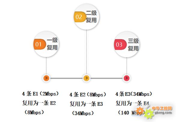

每一级复用都不仅仅是简单的带宽相加,还需要添加额外的开销比特用于同步、告警和管理。这种层级式的复用结构,让网络运营商能够根据实际需求灵活配置传输容量。

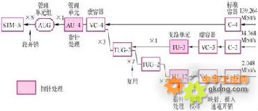

指针技术(含 AU 指针、TU 指针及指针调整功能)可优雅处理信号微小频率差异
而其 “一步到位” 的分插复用能力,能直接从高阶信号中分插低阶信号,无需逐级解复用,且标准化设计让传输容量呈 4 倍阶梯式提升,网络升级标准化、模块化,同时始终保持稳定的同步精度,彰显了其 “硬同步” 架构的强大优势。
