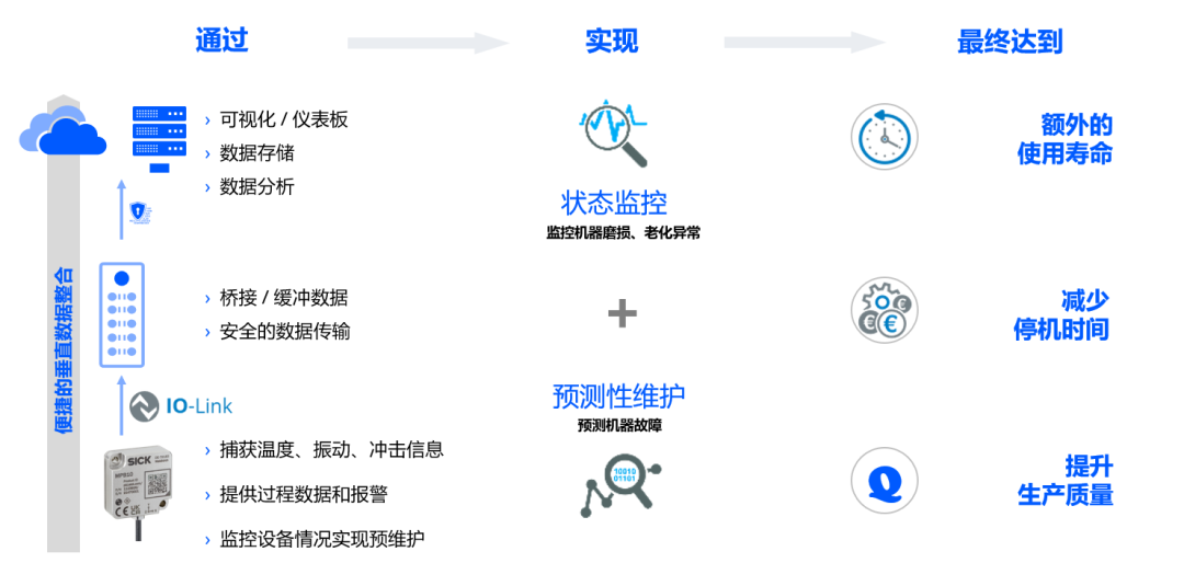

  智能工厂好伙伴——延长设备寿命 / 减少停机时间 / 提升生产质量。

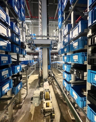

  (西克德国物流中心)

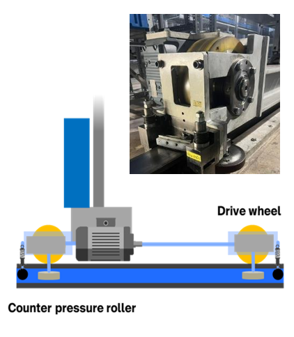

  检测内容:监测电机的振动变化状态,判断运动机构的稳定性,从而预知是否需要介入维护反压滚轮。
  反压滚轮的作用原理:
  确保驱动轮与轨道间的正压力始终稳定,避免出现打滑空转现象,从而保证机构在轨道上平稳运行。但是由于持续摩擦和与轨道间的压力作用,反压滚轮容易出现磨损破裂,从而引起设备失效。

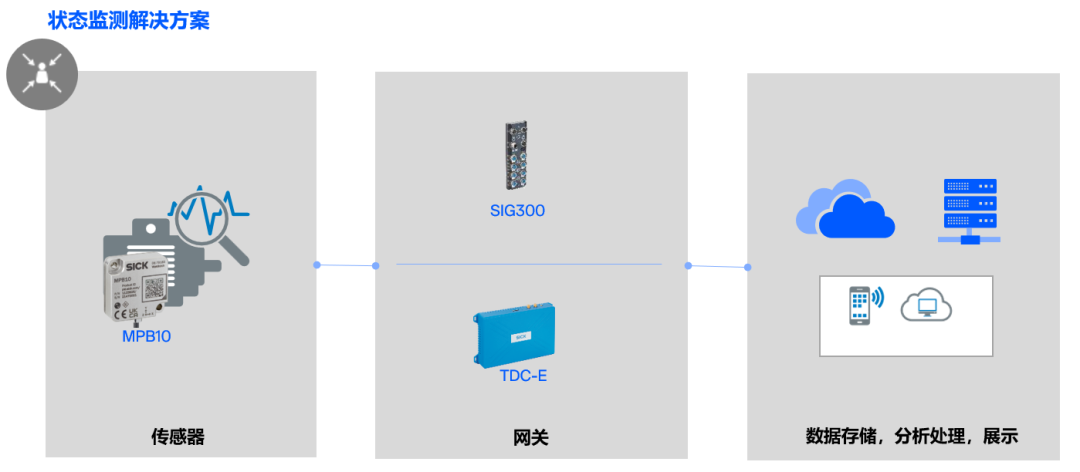

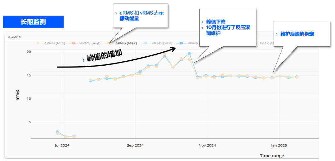

  通过将MPB10振动传感器安装在电机上,利用网关将数据采集到检测软件,进行可视化分析,监测电机的振动变化趋势,分析出机构的运行稳定性,来预判是否需要维护反压滚筒。
