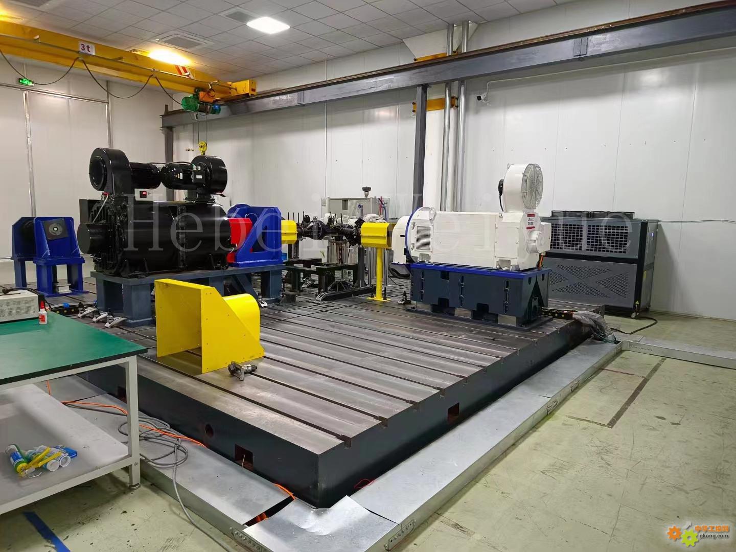

一套先进的电机试验平台是一个复杂的系统工程,其技术参数决定了平台的测试能力、精度、可靠性和适用范围。以下是其核心参数的详细阐述:
一、 机械与测功系统参数
这是平台物理能力的基石,决定了能“拖动”和“测量”何种电机。
扭矩范围:这是比较关键的参数。包括额定连续扭矩(平台可长时间稳定运行和测量的比较大值,如500牛米)和峰值短时扭矩(通常为额定扭矩的1.5至2倍,可持续数十秒,用于测试电机过载、启动能力)。
转速范围:同样包含额定连续转速(如12000转/分钟)和比较相当限转速(如16000转/分钟)。对于高速电机、涡轮机械的测试,比较高转速至关重要。
精度等级:这是衡量平台档次的核心指标。
扭矩测量精度:通常表示为满量程的百分比(如±0.05% FS至±0.25% FS)。精度越高,数据越可靠。
转速控制与测量精度:通常为读数的百分比或绝和对误差值(如±0.01% of reading 或 ±1转/分钟)。
机械接口与安装:包括轴径尺寸、键槽或花键规格、法兰标准(如IEC标准),必和须与被试电机完和美匹配。平台通常配备高精度伺服电动升降滑台,并严格要求机械对中精度(如同轴度误差小于0.05毫米),以保护设备和保证测量准确性。
二、 电气与功率系统参数
这部分定义了平台能处理的电机电气规格和能量管理能力。
功率容量:平台的连续运行功率和短时峰值功率(如150千瓦连续,300千瓦峰值)。它必和须覆盖被测电机的比较大需求。
电压与电流范围:适配不同电机的工作电压(例如:直流0-1000伏,三相交流0-690伏)和电流测量能力(如0-1000安培有效值)。
电源特性:对于交流电机测试,电源的输出频率范围(如0-400赫兹或更高至1500赫兹用于高速电机)和波形质量(总谐波失真THD)是重要参数。
功率分析精度:这是电气侧的比较高精度指标,由高精度功率分析仪实现,通常为读数的±0.01%到±0.1%,用于精和确测量效率、功率因数等。
四象限运行与能量回馈:现代平台的核心功能。负载电机不仅能吸收能量(消耗),还能作为发电机将能量回馈至电网。关键参数包括回馈效率(通常>95%)和并网电流质量(如总谐波失真THDi <5%),以实现节能和稳定运行。
三、 测量、控制与软件参数
这是平台的“大脑”和“神经”,决定了自动化、智能化水平和测试深度。
数据采集性能:
高速采样率:可达每秒百万次(MHz)采样,用于捕获堵转、短路等瞬态过程的电流、电压波形。
同步精度:所有测量通道(电参数、扭矩、转速、温度等)必和须高精度同步,确保数据在时间轴上对齐。
实时控制性能:
控制周期:闭环控制系统的计算周期,越短响应越快,通常要求小于1毫秒,以实现高动态负载模拟。
测试功能广度:平台软件应支持丰富的标准测试和自定义测试。
稳态特性:空载、负载、温升、效率MAP图(损耗地图)测试。
动态特性:转矩阶跃响应、转速调节特性、惯量辨识。
工况模拟:模拟电动汽车实际行驶工况(如WLTC循环)、风机水泵的实际负载曲线。
系统集成与开放性:
通讯接口:支持CAN、CAN FD、EtherCAT、PROFINET等工业总线,与被试电机的控制器通信。
标定协议:支持XCP/CCP等汽车标定协议。
软件集成:可与MATLAB/Simulink、LabVIEW等第三方软件联合仿真或控制。
四、 辅助与环境模拟系统参数
这些参数扩展了平台的测试边界。
冷却系统:根据测试电机功率,提供强制风冷、水冷或油冷。需明确冷却介质的流量、压力、温度范围和稳定性要求(例如:冷却水要求25±3°C,压力6巴,流量40升/分钟)。
环境模拟舱:可选配高低温湿热箱,为电机提供温度范围(如-40°C至+150°C)和湿度可控的测试环境,用于考核相当和端条件下的性能。
NVH测试集成:平台可集成振动传感器和声学麦克风,用于测量电机在不同负载和转速下的振动加速度与噪音声压级,进行噪声、振动与声振粗糙度分析。
五、 安全与认证参数
这是保障人员与设备安全的底线。
安全防护:包括机械防护罩、急停按钮、轴温监测、振动监测、漏电保护、过载保护等多重连锁安全机制。
标准认证:平台整体设计应符合国际或地区的电气与机械安全标准,如CE认证(欧洲)、UL认证(北美) 等。
总结来说,评估一套电机试验平台,不能只看单一的功率或扭矩数字,而应将其视为一个由高精度机械、灵活电气、智能控制和专业软件构成的整体。 在选择时,必和须根据您具体的测试对象(电机类型、规格)、遵循的测试标准(国标、国军标、ISO等)以及未来的测试扩展需求,来综合审视上述所有参数。
