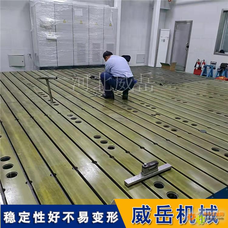

铸铁测试平台(通常称为“划线平台”、“检验平台”或“测量平台”)是一种由高强度铸铁(如HT200或HT250)经过精和密加工制成的基准平面工具。它提供了一个相当平坦、稳定、耐磨的工作表面,用于进行精和密测量、工件划线、设备装配、测试和检测。
T型槽是平台上加工出的凹槽,横截面呈“T”字形。这些槽的主要功能是用于安装和固定工件、夹具、测量工具或待测试的设备。通过使用相应的T型螺栓、螺母和压板,可以将物体牢固地锁紧在平台的任意位置。
主要特点与优势
材质优异:
稳定性高:铸铁内部组织稳定,内应力经过自然时效或人工时效处理后消除,能长期保持精度,不易变形。
耐磨性好:表面硬度高,经久耐用。
减震性强:铸铁能有效吸收振动,确保测量和测试的稳定性。
易于加工:易于获得高精度的平面度和光洁度。
T型槽设计:
强大的固定能力:为各种形状和尺寸的工件提供了灵活的装夹方案。
布局灵活:T型槽通常按网格状分布,方便从多个方向进行固定。
功能扩展:可以方便地安装各种辅助工具,如直角铁、千斤顶、V型架等。
高精度:
工作面的平面度是核心精度指标,根据国家标准(GB/T 22095-2008)或机械行业标准(JB/T 7974-1999)分为多个等级(如00、0、1、2、3级),00级精度比较 高。
表面光洁度好,通常需要刮研或精磨。
主要应用领域
质量检测:作为基准平面,用于检测工件的平面度、平行度、垂直度等形位公差。
精和密划线:在工件上划出加工界限和定位线。
装配平台:用于大型设备、模具、发动机等部件的组装和调整。
测试与实验:作为振动测试、性能测试、疲劳测试等实验台的安装基础。
工具制造与维修:机械车间、模具车间、维修车间的基础设备。
教学与科研:高等院校和科研院所的实验室。
关键选购和技术参数
当您选择或订购一块铸铁T型槽测试平台时,需要明确以下参数:
规格尺寸:长 × 宽 × 高(例如 1000mm × 1000mm × 150mm)。
精度等级:根据使用要求选择(00, 0, 1, 2, 3级)。
T型槽规格:
槽数:几条T型槽。
槽间距:相邻槽中和心线之间的距离(如100mm、150mm)。
槽尺寸:槽口的宽度、槽底的宽度和深度(例如,槽口14mm,槽底28mm,深度40mm)。必和须与现有的T型螺栓配套。
材质:通常为HT200或HT250。
处理工艺:是否经过人工时效处理(消除内应力至关重要),工作面是否刮研(更高精度和储油性)。
承载要求:平台需要承受的比较 大重量。
其他附件:是否包含支架、地脚螺栓、T型螺栓、压板、保护罩等。
使用与维护注意事项
安装调平:必和须使用可调支撑(地脚螺栓或垫铁)将平台调整至水平状态,这是保证测量精度的前提。
均匀加载:避免局部承受过重载荷,防止变形。
定期清洁:使用后及时清理铁屑、油污,防止划伤工作面。
防锈保养:长期不用时,工作面应涂防锈油并加盖保护罩。
定期检定:根据使用频率,定期用水平仪或电子水平仪检测其平面度,确保精度。
总结
铸铁T型槽测试平台是融合了铸铁材料稳定性和T型槽装夹灵活性的精和密工业母具。它是现代制造、检测和研发中不可或缺的基础设施,其精度和稳定性直接关系到后续所有工作的质量。
