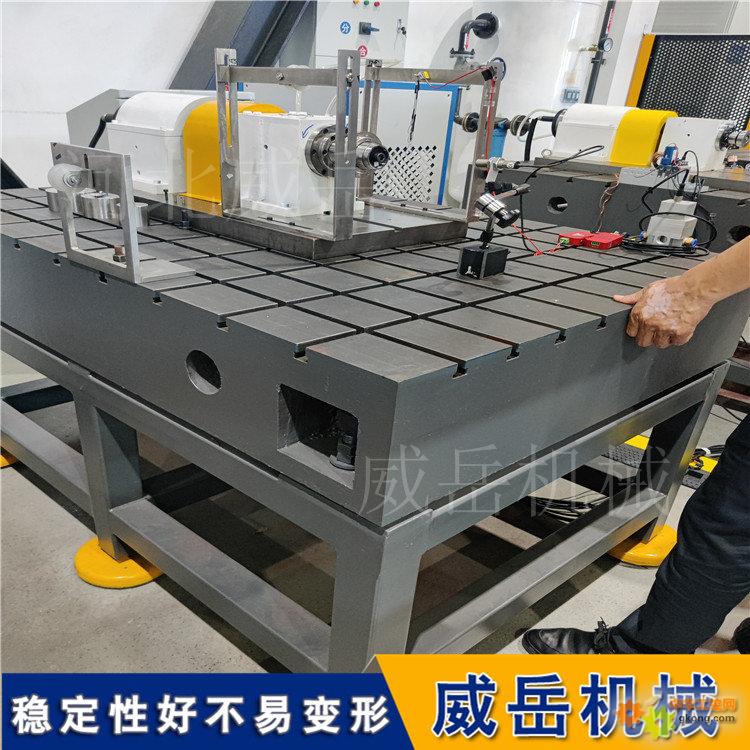

锚固系统:台面上必和须预制精和密、牢固的设备固定接口。比较常见的是网格化布置的T型槽,它提供了无与和伦比的安装灵活性,设备可以沿着槽任意滑动并锁紧。此外,预埋高强度的地脚螺栓孔也是重型设备的标配。

T型槽平台底座:台面是带有一系列T型槽的铸铁或钢制平板。它是通用研发试验室的“万和能底座”。特点是为设备布局提供了比较大的自由度,非常适合需要频繁更换被测对象的研发环境。
