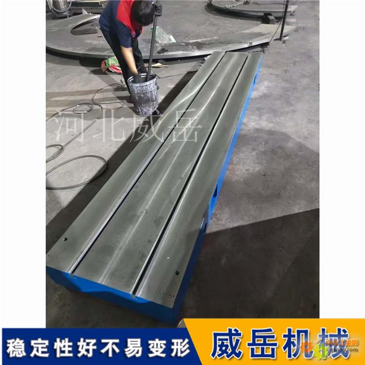

条形铸铁平台:是车间里最沉默、最可靠的终结者
条形铸铁平台通常是指工业生产中用于检测、划线、装配或作为基准平面的条形铸铁平板或条形检验平台。
这并非一个单一标准化的产品,而是根据用途和形状分类的一类铸铁平台。下面为您详细介绍一下它的相关信息:
主要特点
材质与结构:采用高强度灰铸铁(如HT200、HT250)或球墨铸铁制造。经过时效处理,内应力小,稳定性好,不易变形。
形状:呈长方形条状,相对于正方形平台,其长度远大于宽度。常见尺寸如1000mm x 200mm、2000mm x 300mm、3000mm x 400mm等。
工作面:上表面为经过精密和刮研或磨削加工的工作面,是测量的基准平面。精度等级通常分为0、1、2、3级(数字越小精度越高)。
加强结构:背面设计有加强筋板(箱式或井字筋),在保证刚性和强度的同时,减轻重量。
安装方式:底部有支架腿(可调节或固定)或标准支架支撑点,用于调整水平。

工作面处理:
刮研:传统手工工艺,表面布满存油点,耐磨且精度相当高,常用于高精度平台。
精磨:现代化加工方式,效率高,表面光洁,能满足绝大多数工业需求。
特殊功能:
T型槽:用于安装夹具、定位块。需明确槽数、槽宽、槽距。
螺纹孔:用于固定工件或设备。
起重孔:方便大型平台的吊装搬运。
配套支架:是否需要可调节的铸铁支架或地锚器来安装和调平。
