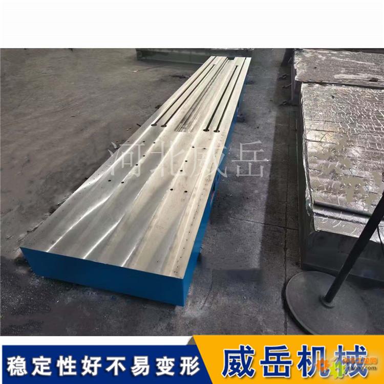

“铸铁老干部”养生指南:做好这几点,它能再干三十年!
延长条形铸铁平台的使用寿命,核心是从安装、使用、保养、存放全流程规避变形、磨损、锈蚀风险,结合铸铁材质特性(易应力变形、工作面精密和度高、铸铁易锈),做好标准化操作和定期维护即可大幅提升其使用年限,以下是分场景的实操方法,兼顾车间日常操作和长期存放需求,简单易落地:
一、安装调平:打好基础,从根源避免永和久变形
条形铸铁平台的精度和寿命,从安装那一刻就决定了,核心是让平台均匀受力,杜绝局部应力集中
安装地面需平整、坚硬(混凝土基础强度C20),禁止直接放在松软地面、钢板拼接缝处;
必和须用配套调整垫铁(每块平台按承重均匀布置,间距500mm),调平后锁紧垫铁,确保平台工作面整体水平,无翘曲、悬空;
多根条形铸铁平台拼接时,除单根调平,还需校准拼接面的等高性和平面度,拼接缝处避免承重;
安装后静置 24 小时,复检平面度,无偏差再投入使用。
二、日常使用:规范操作,减少工作面磨损 / 损伤
车间操作的不规范是平台过早失效的主要原因,重和点做好 “防冲击、防过载、防划伤”
禁止硬冲击:工件轻拿轻放,严禁用锤击、撬棍撬动等方式在平台上移动工件,防止工作面出现凹坑、崩边;
控制承重负荷:严禁超过平台标注的额定载荷使用(常规 HT250 平台许用载荷≤200kg/㎡),重型工件需增加支撑点,分散重量;
做好工作面防护:放置工件前,在平台工作面铺一层薄橡胶垫 / 牛皮纸(高精度 0/1 级平台可铺无尘布),防止工件表面毛刺划伤平台;
避免高温 / 腐蚀接触:禁止将高温工件(温度>100℃)直接放在平台上,防止铸铁热变形;远离切削液、酸碱油液,若不慎洒落,立即用干布擦净,再用中性清洗剂擦拭;
专用工具操作:在平台上进行焊接、打磨时,需在作业区域铺防火石棉板,防止焊渣烫伤、磨屑划伤工作面,焊接后及时清理焊渣和飞溅物。
三、日常保养:高频次简单维护,防止锈蚀 / 精度漂移
保养无需复杂操作,重和点在清洁、防锈、定期复检,按车间使用频率制定周期即可
每日清洁防锈:下班前,用干净的棉纱 / 无尘布将平台工作面擦净,确保无铁屑、灰尘、油液,然后均匀涂抹一层防锈油(如 20# 机械油),高精度平台可贴防锈膜;
每周巡检:检查工作面是否有划痕、凹坑、锈蚀,发现轻微划痕可先用细砂纸打磨,再重新刮研(专业人员操作);检查垫铁是否松动,及时锁紧;
每月精度复检:用水平仪、平尺复检平台平面度,若出现轻微偏差,通过调整垫铁校准;偏差较大时,需返厂重新刮研;
易损部位防护:T 型槽内易堆积铁屑,用专用毛刷清理,定期在 T 型槽内壁涂抹防锈油,防止槽壁锈蚀、卡滞 T 型螺栓。
四、长期存放 / 停用:做好防护,避免环境因素导致损坏
若平台需停用超过 1 个月,或换季 / 搬迁存放,重和点做好 “防潮、防压、防变形”
室内存放:放在干燥、通风的室内,远离门窗、水管,防止雨水、冷凝水浸泡;禁止将平台叠放(高精度平台严禁叠放),单块存放时,底面用木方垫起,与地面保持 10-20cm 间距,利于通风;
全和面防锈包装:工作面先擦净涂防锈油,再贴一层防锈膜,外层用塑料薄膜包裹严实,边缘用胶带密封;T 型槽内填充防锈泡沫条,防止异物进入;
禁止堆放重物:存放区域严禁在平台上堆放工件、工具等重物,防止平台受压变形;
户外临时存放:若不得已户外存放,需搭建防雨棚,平台整体用防水篷布包裹,底部用槽钢架垫高,防止地面返潮腐蚀。
五、特殊情况处理:及时修复,避免小问题扩大
发现平台出现轻微损伤,切勿放任不管,及时处理可避免损伤扩大,延长使用寿命
工作面轻微锈蚀:用细砂纸(600# 以上)轻轻打磨锈蚀处,擦净后涂防锈油,后续增加防锈频次;
工作面轻微划痕 / 凹坑:0/1 级高精度平台由专业人员重新人工刮研,2/3 级车间通用平台可采用研磨膏研磨修复;
局部变形:若因过载 / 冲击导致局部变形,先返厂检测应力分布,重新进行时效处理后,再精加工刮研;
T 型槽磨损:轻微磨损可补焊后重新加工,严重磨损则更换槽套(定制件)。
六、附加注意:人员与环境管理
严禁非操作人员随意触碰、踩踏平台工作面,进入作业区域需穿无尘鞋 / 防滑鞋,防止鞋底泥沙划伤平台;
车间保持干燥,相对湿度控制在 40%-60%,雨季可开启除湿机,防止铸铁表面结露锈蚀;
平台周边避免大型振动设备(如冲床、空压机),防止振动导致平台精度漂移、螺栓松动。
按照以上方法操作,常规 HT250 条形铸铁平台2/3 级)车间使用寿命可达10-15 年,0/1 级高精度计量平台做好防护,使用寿命可超20 年;核心就是 “均匀受力、减少损伤、持续防锈、定期校准”,把简单的操作标准化,就能比较大程度发挥条形铸铁平台的耐用性优势。
