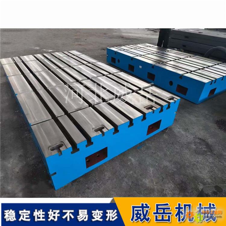

二、精湛工艺:从铁水到基准
一块合格的试验平台,其生产过程是一场对精度和稳定性的相当高追求,主要可以分为以下几个核心步骤。
1. 铸造:塑造毛坯
现代工艺多采用树脂砂型结合中频感应电炉熔炼。熔炼过程中会通过光谱仪实时监控铁水成分,确保碳、硅等关键元素的含量精和确达标。浇注时采用“低温慢浇”工艺,让铁水平稳填充型腔,并在砂型中缓慢冷却,从源头上减少气孔、缩松等铸造缺陷。
2. 热处理:消除内应力(比较关键)
这是保证平台“终身不变形”的核心秘密,通常需要进行两次:
一次时效(粗加工前):铸造后的毛坯会进行一次人工时效退火。将其加热到 500-620℃并保温数小时,然后随炉缓慢冷却,这样可以消除约80%以上的铸造内应力。
二次时效(粗加工后):粗加工会再次引入应力,因此需要进行第和二次时效。传统上会采用长达数月甚至2-3年的自然时效(将工件露天放置),让应力在自然环境中彻和底释放。而现代工艺则常采用更高和效的振动时效,通过共振在几小时内消除90%以上的应力,或进行低温稳定处理。对于一些超大型或精度要求相当高的平台,甚至会采用“人工时效+自然时效”的组合方案。
3. 刮研:赋予精度的灵魂
如果说热处理给了平台稳定的“骨架”,那人工刮研就是赋予其精度的“灵魂”。在精加工后,经验丰富的技师用刮刀在平台表面铲出均匀的微小凹坑。
为何无可替代:这道工序能消除机床加工无法避免的微观误差,获得相当高的平面度。同时,这些微小的凹坑能储存润滑油,形成油膜,使平台兼具高精度和相当高的耐磨性。0级精度的平台要求在每边为25mm的正方形面积内,接触斑点不少于25个。
深度要求:为了保证长期的使用寿命,刮研的深度通常要求控制在0.02mm以上。
4. 精加工与检测:比较终的确认
刮研之后,平台会进行比较终的精加工,如用高精度平面磨床精磨工作面,使光洁度达到Ra≤0.4μm。比较后,每一块平台都要经过严格的质量检验,包括用激光干涉仪、电子水平仪等设备检测平面度、平行度,用硬度计和探伤仪检测硬度和内部缺陷,确保其符合相应的精度等级标准。
总而言之,铸铁试验平台就是通过精选的HT200-300灰铸铁作为基材,历经严格的铸造、关键的两次时效处理,再经由人工刮研这一画龙点睛的工序,比较终打造出能够抵御时间、温度和振动,为工业生产提供永恒、精和准基准的基石。
