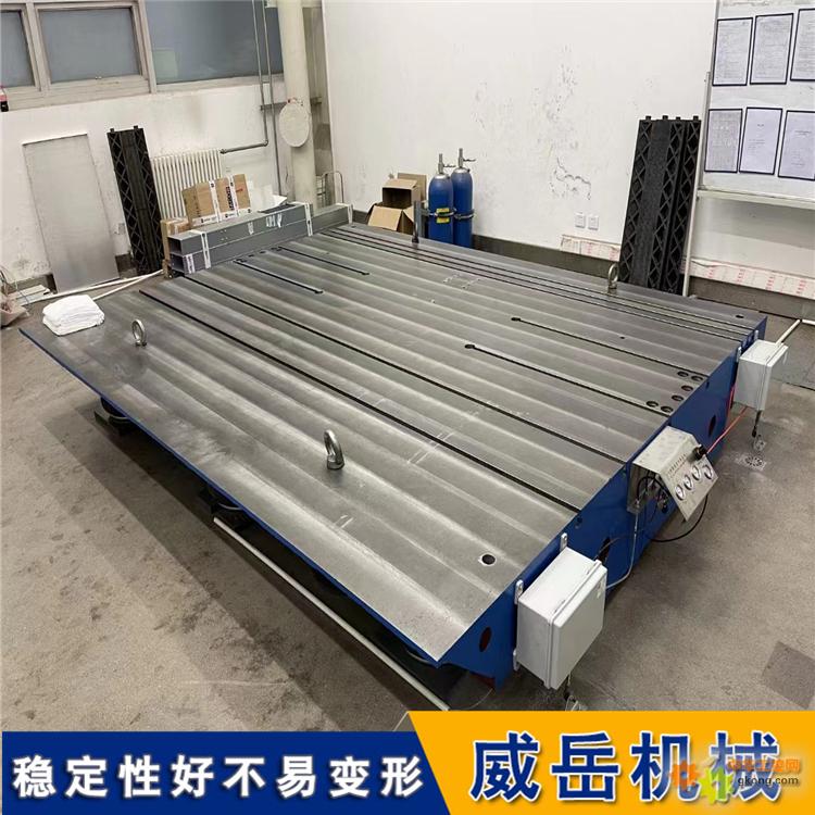

别小看这张“铁桌子”,它决定了你的零件有多准|铸铁试验平台
铸铁试验平台,简单来说,就是工业制造中一个非常稳固和精和准的基础工作台。它主要用于固定工件、进行精和密检测和各种测试工作,是保证产品质量和精度的关键设备。
��️ 核心概念与材质
它是什么:铸铁试验平台,也叫铸铁平台或发动机测试台,是以高强度灰铸铁(常见牌号HT200-HT300)为基材制造的。
为什么用铸铁:因为铸铁内的石墨结构能有效吸收振动,保证测试时平台本身的稳定性,而且它耐磨、热变形小、承重能力强
⚙️ 核心生产工艺
一个高品质的试验平台,关键在于消除内应力,确保长期使用的精度稳定性。核心工艺包括:
两次人工退火(时效处理):铸造和粗加工后,都要进行退火处理(通常在580-620℃),以释放内部应力,防止平台在使用中变形。
人工刮研:这是保证超和高精度的关键步骤。通过人工在平台表面刮出微小的凹坑,不仅能保证平面度,还能储存润滑油,提高耐磨性。0级精度要求每25mm×25mm面积内不少于25个接触点。
精加工:比较后通过高精度磨床进行精磨,确保工作面光洁度达到Ra≤0.4μm的水平。
�� 关键参数与选型
选择合适的试验平台,主要看以下三个维度:
1. 规格尺寸:从非常小的100×100mm到巨大的8000×3000mm都有,甚至可以根据图纸定制。选型时根据你比较大的工件尺寸来决定即可。
2. 精度等级:这是比较重要的参数,分为0、1、2、3四个等级:
0级、1级:用于精和密检测、计量校准、实验室等超和高精度场景。
2级:用于车间常规检测、装配,是兼顾精度和耐用性的选择。
3级:用于划线、粗装配、焊接定位等对精度要求不高的场合。
3. 结构功能:根据你的工作需求来选择台面形式:
平面型:仅作为基准面,用于检测、划线。
T型槽型:台面上有T型槽,可以方便地用螺栓固定工件或设备,是比较常见的类型。
圆孔/螺纹孔型:用于固定特定的附件或销子。
�� 典型应用场景
它广泛应用于需要高精度基准的行业和环节:
汽车工业:用于发动机、变速箱的性能测试与装配。
通用机械:作为机床、机械零件的检测基准和装配平台。
航空航天/轨道交通:用于精和密零部件的精度检测与调试。
计量检测:作为实验室和计量院所的基准校准工具。
�� 使用与维护贴士
为了让这个“铁面裁判”长期精和准,日常维护不可少:
安装:必和须放置在稳固的地基上,并用水平仪仔细调平,避免振动。
清洁:每次使用后,及时清理铁屑和油污,涂抹防锈油并盖上防尘罩。
校准:建议每年定期进行平面度复检,如果精度下降,可以通过重新刮研或精磨来修复
铸铁试验平台的使用寿命有多长?
铸铁试验平台正常使用、正常维护下,寿命非常长,属于一次投入、长期使用的工业装备。
一、使用寿命
正常工况:10~20 年起步
维护得当、使用规范:可达 30 年甚至更久
很多工厂里的老铸铁平台用了二三十年,依然能正常使用。
二、为什么这么耐用
材质稳定
HT200/HT250 灰铸铁,硬度适中、耐磨、抗压。
经过时效处理
自然时效或人工时效,内应力消除,不易变形。
可修复,不用报废
表面磨损、精度下降后,可以:
重新刮研
精磨平面
修复后精度恢复如新,继续使用。
三、影响寿命的关键因素
长期超载重压 → 易变形、塌陷
环境潮湿、酸碱腐蚀 → 生锈严重
撞击、锤击、硬物砸磕 → 表面损伤
从不保养、不调水平 → 精度快速下降
四、简单总结
铸铁试验平台不是易耗品,是 “传家宝级” 设备。
规范用、勤保养,用二三十年完全正常。
