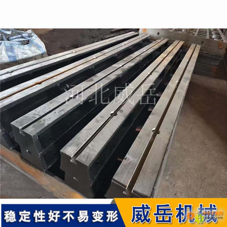

T型槽地轨,也叫地梁、地槽铁,是工业生产中一种非常实用的基础工装构件。它的核心作用是为大型设备的装配、试验、焊接和检验提供一个灵活、可扩展且高精度的承载平台。
为了更清晰地了解它,从基础结构、核心优势、规格参数、安装要点和维护保养五个方面进行了梳理:
��️ 什么是T型槽地轨?
它本质上是一种条形铸铁平台,其比较显著的特征是工作面上加工有精和确T型凹槽。这个T型槽是整个系统的关键,它可以让专用的T型螺栓头嵌入其中,从而轻松地固定、定位和调整各种设备或工件。
�� 核心优势:为什么选择它?
相比传统的整体式大型铸铁平台,T型槽地轨的优势很明显:
成本低,空间省:无需铸造整块巨大的平台,通过拼接即可满足需求,大大节省了材料和空间成本。
灵活可变,适应性强:你可以根据设备的实际支撑点,灵活地调整地轨的布局和位置。遇到超大型设备,还能把多根地轨拼接起来,形成一个巨大的承载平台,非常方便。
精度稳定,经久耐用:采用高强度铸铁(如HT200-300)制造,并经过严格的热处理和时效处理,能有效消除内应力,保证长期使用的精度稳定性。
