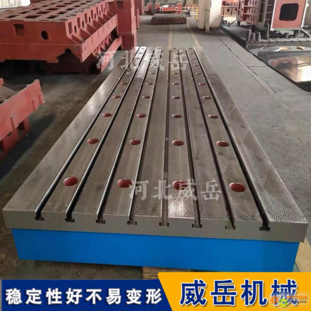

T型槽焊接平台其实是“铸铁焊接平台”的一种常见形式,也是“T型槽平台”在焊接场景下的具体应用。它比较大的特点就是在保留了焊接平台稳固性的基础上,通过工作面上的T型槽,让工件的固定和拆装变得异常灵活。
下面从它的定义、核心参数、关键设计、与普通平台的区别以及如何选型几个方面详细的介绍。
��️ 什么是T型槽焊接平台?
T型槽焊接平台,从名字就能看出它的两大特征:一是用于焊接,二是带有T型槽。它本质上是一种高强度铸铁平台,工作面上预先加工出标准的T型槽,主要用于铆焊、装配、调试等工艺,作为固定和支撑工件的基础平台。
简单来说,它就像是焊接车间里一张自带万和能螺丝扣”的钢铁工作桌。
�� 核心参数一览
T型槽焊接平台的参数和标准的铸铁焊接平台基本一致,以下是核心参数汇总:
参数类别 详细说明
常用材质:高强度铸铁HT200-300,工作面硬度为HB170-240,确保耐磨性和承重能力。
时效处理:经过两次人工退火(600℃-700℃) 或自然时效(2-3年),彻和底消除内应力,保证平台在长期使用中精度稳定,不易变形。
精度等级:通常分为 0、1、2、3 四个等级。对于一般焊接工作,3级或精刨平台是主要选择,既能满足需求,成本也更经济。
常见规格:范围很广,从200×200mm的小型平台到3000×6000mm甚至8000mm的大型平台均可制造,特殊规格支持定制。
执行标准:执行国家标准《中华人机械行业标准》JB/T 7974—1999。
��️ 核心设计:T型槽的智慧
T型槽是这类平台的灵魂所在,它的设计大有讲究:
T型槽的作用:T型槽的主要作用是固定工件。将T型螺栓的头部从槽端滑入,旋转90度后,螺栓头就会卡在槽中,配合压板即可快速、牢固地压紧各种形状的焊接件。相比传统依靠工件自重或焊接固定的方式,这种方式装拆效率相当高,定位也更为灵活。
T型槽的规格:T型槽的尺寸(开口宽度)和间距是根据使用需求来设计的。工件越大、越重,所需的T型螺栓就越粗,对应的T型槽开口也就越大(例如,36mm的槽宽可使用M30的螺栓)。槽间距也需要根据工件大小来合理规划。T型槽的设计和加工需要严格遵循国家标准GB/T158-1996。
�� 它和普通铸铁平台、T型槽地轨有何不同?
很多朋友容易把这几样东西搞混,这里帮你理清思路:
与普通(平面)焊接平台相比:普通焊接平台的工作面是平整的,固定工件主要靠自重、挡块或焊接夹具,比较麻烦。而T型槽焊接平台则通过T型槽,实现了工件的灵活、快速装夹,特别适合需要频繁更换工件的焊接场景。
T型槽地轨相比:这是两类不同的产品。T型槽地轨是条形、可拼接的,更侧重作为大型、异形设备(如机床、试验台)的基础支撑和导向构件,可以灵活组合成任意大小的承载地基。而T型槽焊接平台是整体式、块状的,更像一张坚固的“工作桌”,直接在上面进行焊接作业。
✅ 如何正确选型?
了解了这么多,在实际选型时,你可以抓住以下两个关键点:
看工况:如果你的焊接工作需要频繁装夹不同形状的工件,对定位的灵活性要求高,那么T型槽焊接平台是首和选。如果工件单一,且只需简单承托,普通的平面焊接平台可能更经济。
看精度:焊接工作通常不需要像检测、划线那样的超和高精度,盲目追求高等级(如0级)会造成成本浪费。对于绝大多数焊接任务,3级精度或精刨平台完全够用。只有在涉及精和密装配或后续需要在线检测时,才考虑选择更高精度等级。
