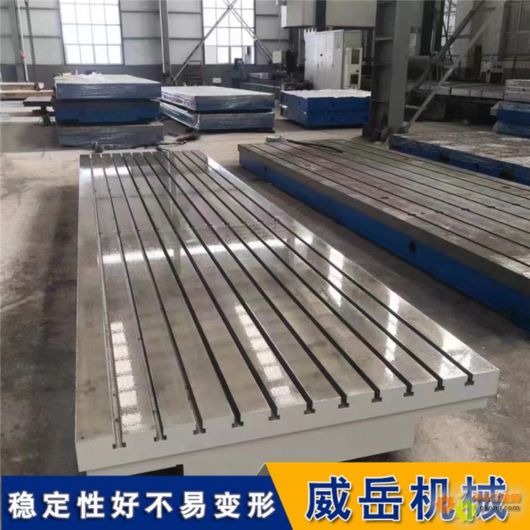

铸铁装配平台,也叫铸铁装配平板或钳工装配平台,是机械制造和设备维修中非常关键的基准工具。它比较鲜明的特征就是表面那些整齐排列的T型槽,通过这些T型槽配合螺栓,可以牢固地固定各种工件或设备,方便进行装配、调试、检测等工作。
核心定义:主要用于动力机械设备装配及调试的固定工具,表面带有T型槽,可固定工件并支持拼接使用,以满足大型设备的装配需求。
主要材质:采用高强度铸铁,如HT200、HT250、HT300。这种材料密度高、组织均匀,能保证平台长期使用不易变形。
关键工艺:铸造后需经过两次人工时效处理(例如600℃-700℃退火和2-3年自然时效),以彻和底消除内应力,确保平台精度的长期稳定。
精度等级:按国家标准,通常分为0级、1级、2级、3级四个等级。0级精度比较高,用于精和密检测;1级和2级用于常规机械装配;3级精度稍低,用于粗糙工件组装或焊接。
工作面硬度:布氏硬度通常在HB170-240之间。足够的硬度保证了平台在使用中耐磨,不易被工件划伤,延长了使用寿命。
规格尺寸 范围很广,常见从200mm×200mm的小型平台到2000mm×4000mm甚至更大的3000mm×8000mm大型平台。特殊尺寸和结构(如U型槽、圆孔)均可定制。
主要应用场景
机械装配与调试:在机床、发动机、齿轮箱等设备组装时,平台作为基准,确保各零部件之间的位置精度(如平行度、同轴度)。
重型装备制造:用于工程机械、船舶、矿山设备的大型构件拼接和定位,平台能承受数吨至数十吨的载荷。
精和密检测与划线:高精度的平台(如0级、1级)可作为检验工作的基准平面,用于测量工件的平面度、平直度,或进行精和密划线。
如何选购与维护
选购要点:
明确精度需求:根据你的主要用途选择精度等级。如果是精和密测量,必和须0级或1级;如果是普通设备装配,1级或2级即可满足要求。
关注材质与工艺:优先选择经过“二次时效处理”的平台,这是保证长期精度稳定的关键。同时,确认材质是否为HT200以上的高强度铸铁。
确定尺寸和结构:根据经常装配的工件大小选择合适的平台尺寸。如果工件较大,可以考虑购买多块平台进行拼接。T型槽的间距和规格也需与常用夹具匹配。
日常维护:
注意使用环境:避免在潮湿、有腐蚀性气体或温度过高/过低的环境中使用和存放,以防平台生锈或变形。
规范操作:严禁超过平台的额定载荷,也不要在平台上直接敲打、撬动工件,以免造成平台变形或损坏。
清洁与防锈:使用后及时清理油污和铁屑,并涂抹防锈油。长期闲置时,比较好盖上防尘罩。
定期校准与修复:建议每年至少进行一次平面度校准。若发现精度下降,可以通过专业的刮研工艺进行修复,恢复其精度。
