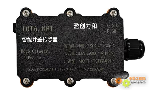

2.1 YC-MC01 智能井盖传感器 —— 基础型姿态监测终端
产品定位:面向常规市政井盖的高性价比、超低功耗监测方案。
核心技术指标:
参数项    技术指标
测量内容    倾斜角度、设备温度、液位深度(选配:气体监测)
静态电流    2.5µA
供电方式    锂电池供电(3.4~3.6V)
通讯方式    全网通4G/5G蜂窝网络
通讯协议    TCP/IP(485协议支持定制开发)
设备接口    2路DI输入,1路AI输入(0-20mA),1路RS485输入
防护等级    IP68
工作环境    温度 -40~80℃
安装方式    螺丝固定
尺寸规格    160×85×48mm
核心技术特性:
微功耗电路设计:静态电流低至2.5µA,配合19000mAh锂电池,每日一次心跳上报场景下,电池寿命可达5~8年(视网络环境与上报频次动态调整)
高精度姿态感知:内置高精度陀螺仪与温度传感器,采用角度解算算法与温度补偿算法,实时监测井盖倾角变化,支持多级阈值报警
多路DI检测:支持浸水状态、开关状态等数字量输入监测,异常状态实时主动上报
远程运维:支持参数阈值远程配置、固件空中升级,设备断电后配置信息仍可保存

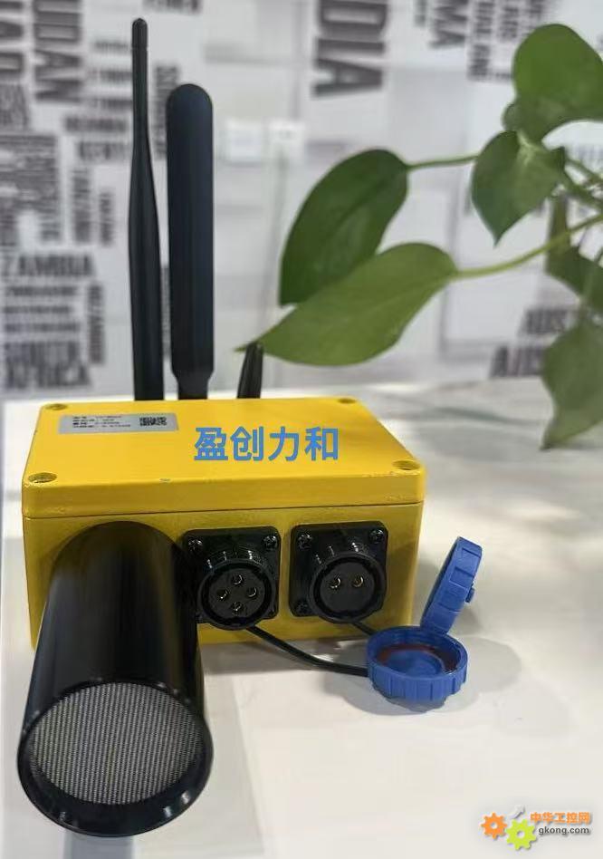

2.2 YC-MC03 多参量智能井盖监测终端 —— 综合型多要素监测终端
产品定位:面向高风险场景的全要素、可扩展智能监测方案。
核心技术指标:
参数项    技术指标
产品功能    位移、倾斜、震动、水浸、定位、气体
探测气体    CO、O₂、NH₃、H₂S、NO₂、O₃、SO₂、CL₂、HF、H₂、PH₃、HCL等17种
通讯方式    4G、LoRa双模
通讯协议    MQTT(JSON格式)
供电方式    19000mAH铁锂电池
通信次数    ≥5000次
防护等级    IP66
工作环境    -40℃~80℃、5%~95% RH
核心技术特性:
模块化气体监测:支持17种气体传感器热插拔更换,可根据现场监测需求灵活配置,实现监测目标的快速适配。气体探测范围覆盖ppm至%VOL级别,分辨率最高达0.01ppm。
多参量融合感知:集成高精度陀螺仪、GPS模组、震动传感器,可同步监测井盖位移、倾斜、震动状态与地理位置,实现多维度数据关联分析。
双模通信冗余:4G与LoRa双通信模块协同工作,可根据地下环境复杂程度自动选择最优传输路径,确保数据在深井、密闭等复杂场景下的可靠回传。
低功耗长续航:内置3.6V锂亚电池,采用智能休眠唤醒机制,通信次数超5000次,满足3~5年免维护运行。
