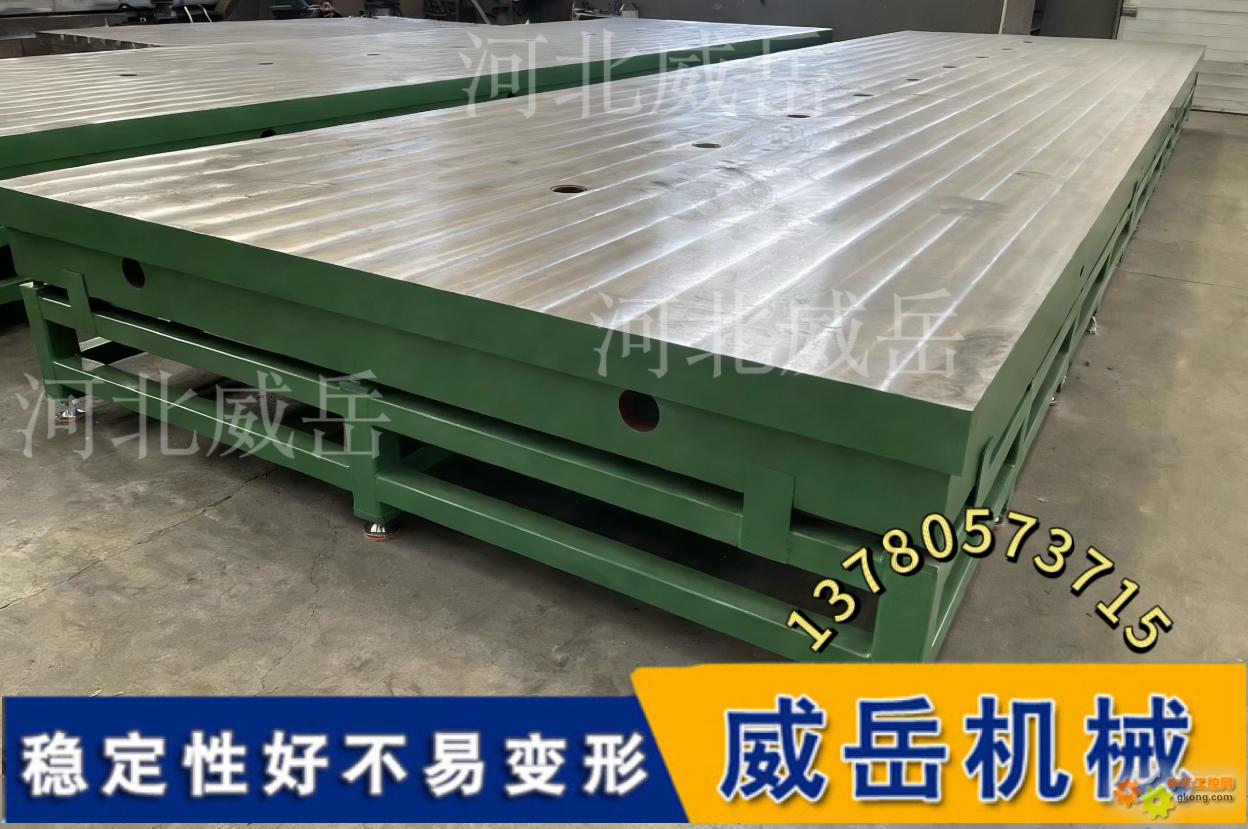

二、 核心安装步骤:稳住,再调平
底板的就位和支撑是整个安装过程中比较关键的物理环节。
底板就位:使用起重设备通过专用吊耳平稳吊起底板,严禁直接捆绑工作面,以免刮伤高精度的台面。将底板初步放置在预设位置,并对齐地脚螺栓孔 。
布置支撑点(重中之重) :
位置选择:支撑点(如调整垫铁或地脚螺栓)必和须位于底板底部加强筋的交汇处,不能支撑在面板的悬空部位,否则会导致底板变形 。
支撑点数量:对于矩形底板,至少需要六个支撑点(四个角加两条长边中间)。更大或更长的底板需要增加支撑点,防止因自重导致中间下垂 。
放置垫铁:在支撑点位置均匀放置调整垫铁 。
三、 调试流程:微米级的精细活
这是将物理放置转化为高精度基准的核心阶段,需要耐心和反复校验。
粗调:将水平仪放在底板工作面的纵向、横向和对角线方向,通过调整垫铁高度,使底板大致水平,水平仪气泡偏差控制在1格以内 。
精调(交叉校验法) :
建立基准轴:先沿一条长边(X轴)进行精和密调平 。
调另一轴线:将水平仪转90度,调另一长边(Y轴)。此时只调Y轴的支撑点,并需与X轴反复交叉校验、微调,直至两个方向都达到要求 。
全和面测量:采用 “米”字形路线(两条对角线、四条边线、中和心横竖线)对整个工作面进行全和面检测,确保所有点的平面度误差控制在标准范围内(高精度场景要求≤0.01-0.02mm/m) 。
检查接触:用塞尺检查垫铁与底板、地面的接触间隙,确保无悬空(间隙通常要求≤0.05mm),防止受力不均 。
固定与锁固:调平后,采用对角交叉拧紧法锁紧所有地脚螺栓的螺母,使用扭矩扳手控制扭矩(如M20螺栓扭矩可能需达到150N·m以上),避免因拧紧顺序不当或扭矩过大导致底板变形 。
二次灌浆(可选) :对于需要永和久固定的重型设备基础,可在调平锁固后,用无收缩水泥砂浆灌注底板与地面之间的空隙,以增强整体稳定性和减震性能 。
