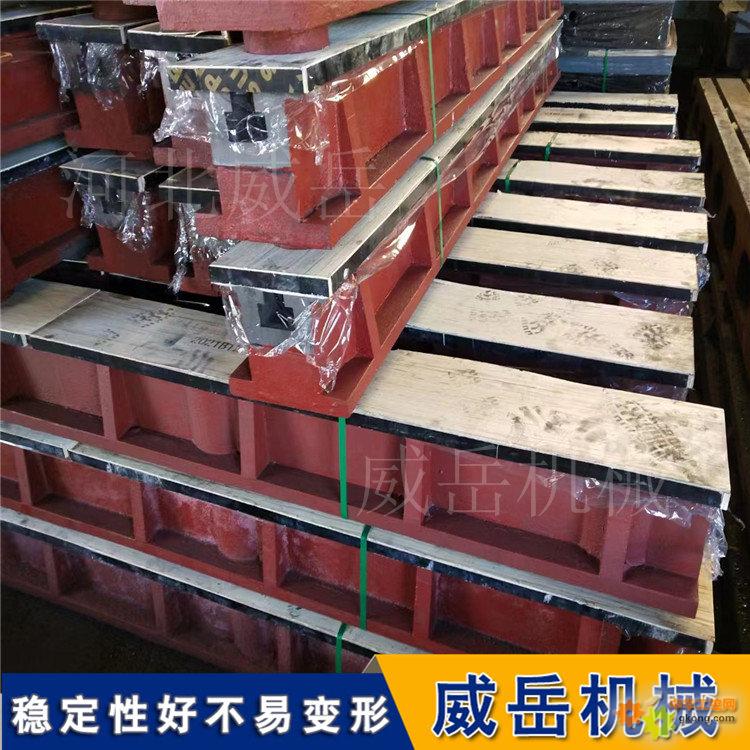

地槽铁它更准确的称呼是T型槽地轨(也叫地梁、基础槽铁)。如果说底座是整个试验台的“地基”,那地槽铁就是可以根据你的设备“量身定制”的模块化“地基拼图”。
它在大型设备测试中非常受欢迎,核心优势可以这样理解:
它是什么:简单来说,地槽铁就是一根根长条状的铸铁轨道,表面有一条贯穿的T型槽,用来灵活地固定各种设备 。
核心优势:它把一整块巨大的铸铁平台,变成了可以自由拼接的条形单元。这样不仅大大降低了材料成本和安装难度,而且可以根据设备的实际支撑点来布置,空间利用率相当高,性价比非常突出
核心参数与安装要点
地槽铁的性能和使用效果,主要看这几个方面:
材质与处理:通常采用HT200-300高强度铸铁,工作面硬度在HB170-240之间。更重要的是,它必和须经过两次人工退火(600℃-700℃) 或长达2-3年的自然时效处理,来彻和底消除内应力,确保长期使用的精度稳定性
常见规格:地槽铁没有统一标准,可根据需求定制。常见的截面尺寸(宽×高)从 150×150mm 到 400×450mm 不等,单根长度则从1米到6米都有 。
精度标准:安装后的精度直接决定了测试结果的可靠性。通常要求:任意1米内水平偏差 ≤1mm,全长水平偏差 ≤2mm;如果是多根并列安装,彼此之间的平行度偏差也必和须 <2mm 。
