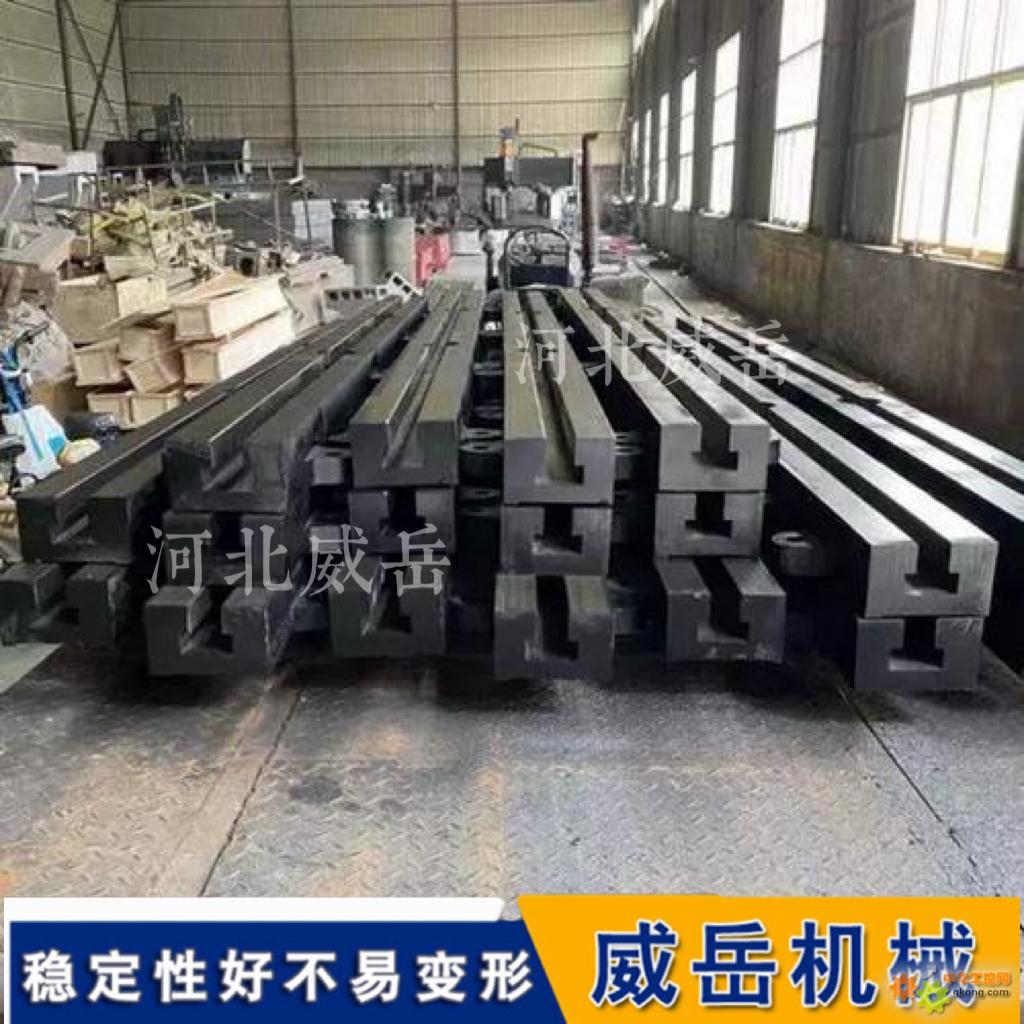

铸铁地轨怎么装?手把手教你“五个关键”步骤
地轨平台,也叫铸铁地轨、T型槽地轨,是一种为大型设备提供灵活、可拼接工作台的工业基础装备。它就像一个可以自由组合的“工业乐高”,主要用于重型设备的装配、试验、焊接和检测等工作。
地轨平台的安装调试是一项对精度要求很高的系统性工作,核心在于确保地基扎实、调平精和确、固定可靠。整个过程通常可以分为五个阶段:安装前准备、地轨就位与初调、精和确调平、二次灌浆固定、比较终验收与养护。
以下是基于行业通用规范整理的详细步骤和关键数据,你可以根据自己地轨的精度等级和使用场景进行参考:
地轨平台安装调试全流程
第和一阶段:安装前准备
基础检查与处理:确保地基为高强度混凝土(建议C30以上),表面坚实平整,无油污。若采用预埋螺栓,其位置偏差必和须控制在毫米级。
精和准放线:根据设计图纸,用墨斗或全站仪在地面清晰弹出每根地轨的中和心线和安装边线,这是后续所有工作的基准。单根中和心线偏差建议≤0.3mm/m,多根平行地轨的间距偏差建议≤0.5mm。
器材准备:备好柔性吊装带(保护地轨)、调整垫铁(间距约500-800mm一个,两端加密)、高强度螺栓(建议8.8级以上)、高精度水平仪(如合像水平仪、电子水平仪)和无收缩灌浆料等。
第和二阶段:地轨就位与初步调平
吊装落位:使用柔性吊带将地轨平稳吊起,按编号放置在预定位置,让预埋螺栓穿过安装孔。
拼接处理:如果是多根拼接,连接处需使用加强板和高强度螺栓。接缝应平顺,间隙比较好控制在≤0.1mm,可用0.03mm塞尺检查是否难以插入。注意:根据环境温度,预留2-5mm的伸缩缝,防止热胀冷缩导致变形。
初步找平:在每根地轨下方按预定间距放置好调整垫铁。使用普通水平仪粗调,通过撬棍和垫片,将地轨的标高和水平大致调整到设计位置,确保所有地脚螺栓都能顺利穿入。
第三阶段:精和确调平(核心环节)
这是保证精度的关键一步,需要耐心和细致的操作。
建立基准:选择一根地轨作为“基准轨”,从它开始调起。
精调单根地轨:
测量:使用高精度水平仪,沿地轨长度方向,每隔500-1000mm测量一个点。
调整:通过增减或敲击调整垫铁,微量调整地轨高度。遵循“先调标高,再调水平”的顺序。
精度目标:一般要求单根地轨任意1m长度内的水平偏差≤0.03mm~0.1mm(视精度等级而定),全长累积误差≤0.5mm。
精调多根地轨:以调好的“基准轨”为基准,调整其他并行地轨。
测量:使用百分表或激光跟踪仪,检查相邻地轨的顶面高度差和平行度。
精度目标:相邻地轨高度差建议≤0.05mm,平行度偏差建议≤0.05mm/m。
检查T型槽:校准后,复核T型槽的直线度和对齐情况,确保工件或设备可以顺畅滑动和固定。
临时固定与复测:调平达标后,将地脚螺栓的螺母稍微拧紧(不要完全锁死),然后进行一次全和面的复测,确认精度未因拧紧而改变。
 第四阶段:二次灌浆与比较终固定
二次灌浆:这是防止日后变形、确保长期稳定的关键步骤。
材料:必和须使用无收缩、高强度的灌浆料(如CGM),严禁使用普通水泥砂浆。
操作:灌浆前润湿基础但无明水。从一侧灌入浆料,用工具轻轻捣实,确保地轨底部所有空隙都被填满,无空洞。
养护:灌浆后自然养护3-7天(冬季需保温),等待灌浆料强度达到70%以上。
比较终锁紧:养护期满后,用扭矩扳手,按对角交叉、分步拧紧的顺序,将地脚螺栓均匀紧固至设计扭矩值。紧固后再次复测精度,并记录比较终数据作为验收依据。
第五阶段:验收与后期维护
表面清理:清除所有残渣、铁锈和油污。
防锈处理:在地轨工作面、T型槽及螺栓等裸露金属表面,涂上一层防锈油,防止生锈。
精度验收:由多方共同参与,使用专业仪器复测所有关键精度指标,形成安装记录报告。
日常维护:使用中避免超载和撞击,定期清理切屑和磨料,建议每半年至一年进行一次精度复检
