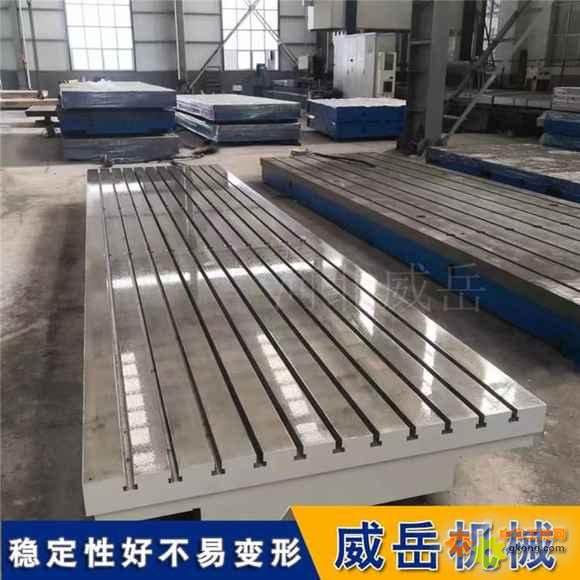

铸铁焊接平台,特别是带T型槽的这类平台。它是一种在铆焊、装配、检验等工作中都非常核心的基础工艺装备。
简单来说,它的核心作用就是提供一个非常稳定、平整的工作台面,并通过其标志性的T型槽,灵活地固定住各种形状的工件,从而保证焊接或装配的精度。
铸铁焊接平台核心构成与材质
这类平台的主体通常采用高强度灰口铸铁铸造,例如HT200或HT300。选择铸铁是因为它具有良好的减震性和耐磨性,能够承受焊接过程中的敲击和高温。为了保证平台在长期使用中精度稳定、不易变形,一个非常关键的工艺环节叫做“时效处理”。优和质的平台会经过两次人工时效(比如600-700℃的退火处理)和漫长的自然时效,以此来彻和底消除铸铁内部的内应力。比较终,工作面的硬度一般会达到HB170-240,确保其耐磨耐用。
T型槽的功能
T型槽是这类平台区别于普通平板的比较主要特征。这些按照标准间距和尺寸加工在平台表面的槽,主要用途是固定工件。通过搭配T型螺栓、压板、夹具等附件,工人可以快速、牢固地将各种不规则形状的工件锁紧在平台的任意位置,有效防止焊接过程中因工件移位而产生的偏差。可以说,T型槽赋予了平台相当大的灵活性和通用性。
铸铁焊接平台精度等级与选型建议
根据国家标准,焊接平台通常划分为不同的精度等级,常见的有0级、1级、2级和3级。平面度公差值越小,精度越高。
对于一般的焊接和铆焊工作,由于工艺本身会产生高温和敲击,对平台的精度影响较大,因此通常选用3级精度或者经过精刨处理的平台就完全足够了。如果你的平台还需要承担高精度的装配、划线或检验工作,那么就需要考虑1级甚至0级的更高精度平台。
铸铁焊接平台规格与应用场景
铸铁焊接平台的规格非常丰富,从小型的200×200毫米到大型的4000×10000毫米都可以制造,常见的规格在1000×1000毫米到3000×6000毫米之间,并且大多数厂家都支持按需定制。
除了比较常用的焊接和铆焊,它还广泛应用于:
装配与调试:作为钳工调试、装配设备的基础工作平面。
检验与测量:用作精和密测量的基准平面,检查零件的尺寸精度和形位偏差。
划线:在工作面上对工件进行精和确的划线操作。
铸铁焊接平台日常使用与维护
为了确保平台的长寿命和精度保持,日常使用和维护需要注意几点:使用前应清理台面,工件固定要牢固,焊接完成后应及时卸下工件,防止平台因长时间受力而变形。使用完毕后,需要擦净工作面,并涂上一层防锈油,长期不用的话比较好涂上黄油并覆盖纸张保护,避免存放在潮湿或有腐蚀性气体的环境中。只要使用得当,这类平台的使用寿命可以达到50年以上。
