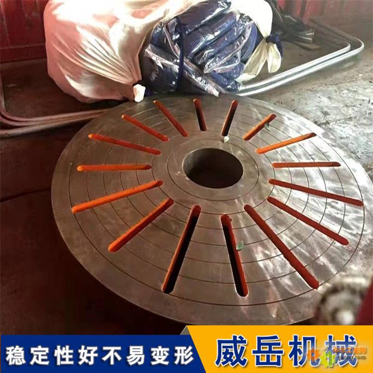

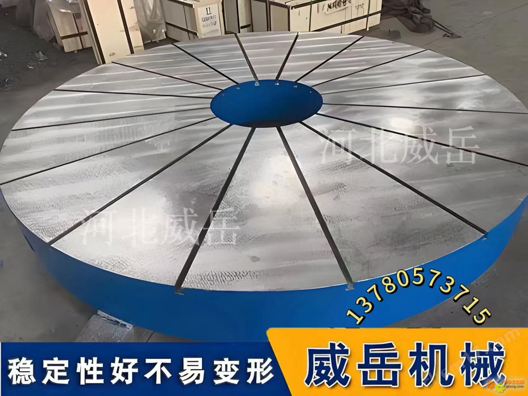

圆形铸铁平台(又称圆平板、圆形基础平台)在安装调试时,其核心原则与条形平台相似,但由于其独特的对称几何形状,在支撑布置与调平方法上具有明显差异。其主要特点如下:
形状对称:受力与变形需均匀分布,支撑点通常按同心圆等距排列。
无明确纵向:调平逻辑侧重于整体平面度与同心圆环的平直性,而非某一方向基准。
典型用途:适用于大型回转类部件的检测、装配、焊接,或作为大型机械设备的基础座。
