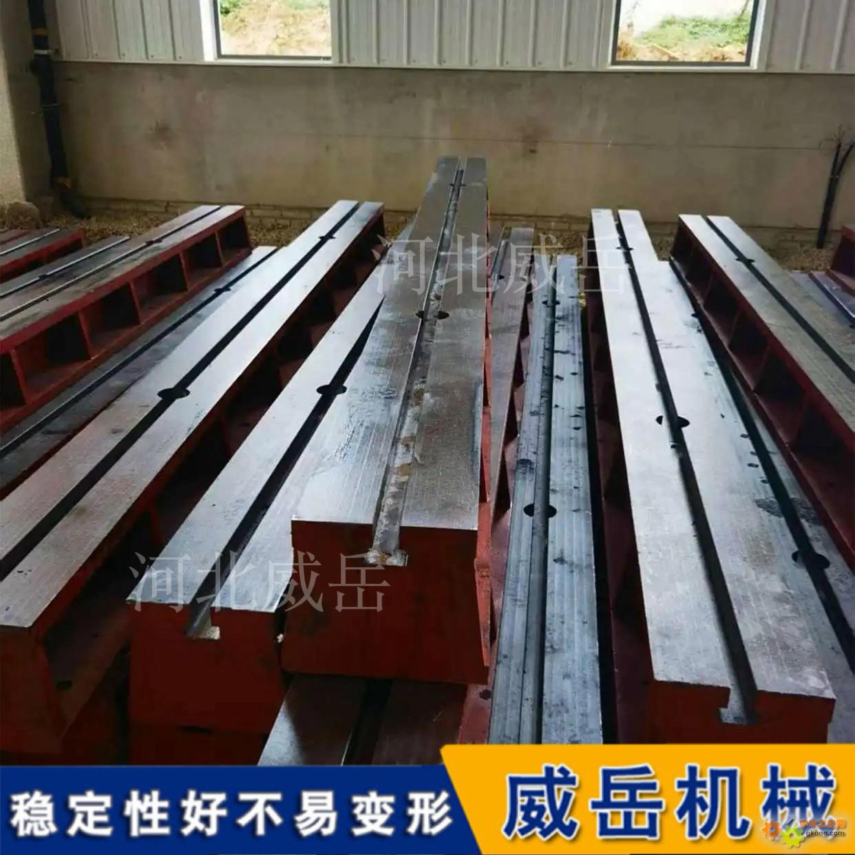

在现代化工厂车间里,我们常能看到一排排厚重的铸铁平台整齐地嵌入地面,它们表面布满了规整的T型槽线——这就是铸铁地轨,一个看似简单却承载着整个生产系统精度与稳定的关键基础设施。
什么是铸铁地轨?
铸铁地轨是一种采用高强度灰铸铁或球墨铸铁铸造而成,经精和密加工后安装于车间地面的模块化平台系统。其比较显著的特征是表面分布着标准化的T型槽,可用于灵活固定各类设备、工装和工件。它不是普通的地板,而是整个生产空间的“骨骼系统”。

精和密制造:从铁水到精度之源
一块优和质铸铁地轨的诞生,是传统铸造工艺与现代精和密加工的结合:
设计与铸造:采用计算机模拟优化筋板结构,在确保强度的前提下减轻重量。使用树脂砂型或消失模铸造,确保铸件内部致密无缺陷。
热处理:经过重要的人工时效处理(通常自然放置6个月以上或进行振动时效、热时效),彻和底消除内应力,这是防止后期变形的关键。
机械加工:在大型龙门铣床或专用导轨磨床上进行精和密加工。高等级地轨的平面度可达0.02mm/m²,表面粗糙度Ra≤1.6μm。
质量检测:使用电子水平仪、激光干涉仪等检测平面度、直线度;T型槽的尺寸、间距需用三坐标测量仪严格把关。

铸铁地轨选型与安装指南
选型关键参数:
材质等级:HT250或更高牌号灰铸铁,QT450-10球墨铸铁用于重载场合
精度等级:普通级(±0.5mm/m)、精和密级(±0.1mm/m)、超精和密级(±0.05mm/m)
T型槽标准:常见有欧标DIN 650(22/28/36系列)或国标GB 158
尺寸规格:单件长度通常1-4米,宽度200-800mm,高度根据承载设计
专业安装流程:
基础准备:≥300mm厚的钢筋混凝土地基,预埋调整螺栓
初次就位:吊装到位,粗调水平
精和密调平:使用精和密水平仪,通过调整螺栓将平面度调至要求范围内
二次灌浆:采用无收缩高强度灌浆料填充地基与地轨间隙
比较终检测:灌浆固化后复检水平,安装锚固螺栓
