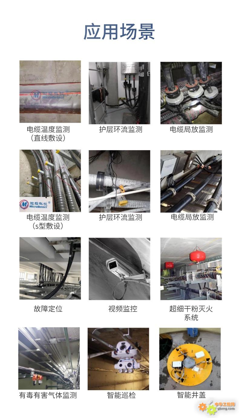

河北微探科技有限公司提供电缆隧道综合监测解决方案(简称:电缆隧道方案)是针对电缆隧道日常巡检、消防安全为一体的集成式综合解决方案。方案主要由电缆测温、环境监测、安防、灭火、电缆运行状态监测、电缆故障定位、电缆巡检、智能AI综合管理平台等模块组成。方案实现了电缆隧道运行状态的智能化监测、巡检、预警和处置;通过智能AI综合管理平台和物联网技术,用户可监测电缆隧道的实时数据与异常情况,对异常点“及时发现、及时排查、及时处置”,该方案可提升针对电缆隧道监测与巡检的安全性、便捷性、高效性以及应急处置的及时性、可靠性。

某电厂电缆隧道应用案例:该方案设计实施为电缆状态综合监测系统,采用分布式光纤测温主机加感温光纤,实施监测电缆接头及本地温度(精度士1°C);并通过部署早期过热故障监测设备并集成水位传感器、气体传感器(如检测硫化氢等)以及烟雾探测器,预防水浸腐蚀和有害气体积聚;现场感知设备实时监测的数据传输到综合管理平台,通过平台监测电缆整体运营状态并判断故障定位。
某钢厂电缆隧道案例:该方案根据用户实际需求,为用户全厂供配电核心通道(首段隧道长约160米,深约8米,桩基箱型钢筋混凝土结构)布置监测系统。该解决方案聚焦安全与智能,通过敷设感温光纤、安装灭火装置、配置智能井盖、水位传感器、气体传感器以及温度\烟感探测器,及时监测并处置异常,为用户提供安全保障
