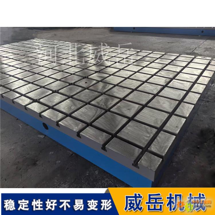

一篇铸铁试验平板的安装调试指南
铸铁试验平板,也常被称为铸铁平台,是工业测量与检验领域中不可或缺的基础工具。它的核心价值在于提供了一个相当精和确、稳定且坚固的基准平面,用于各种精和密工作。
铸铁试验平板的安装调试是确保其精度和稳定性的关键环节。以下是完整的安装调试流程和要点。
