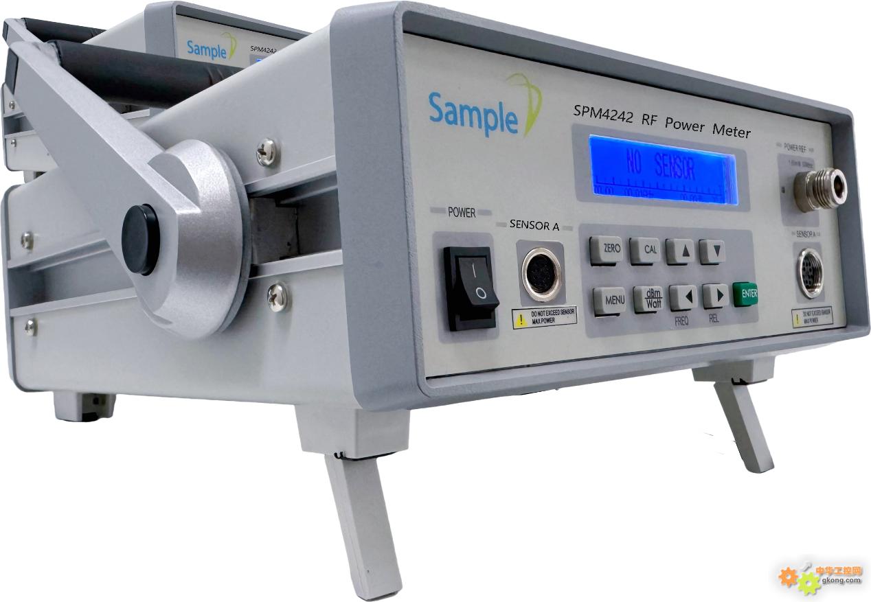

2.1 SPM4240系列:实验室级基准方案
SPM4240系列(尤其双通道SPM4242)是本次方案的首选推荐。其+30dBm最大输入配合前级40dB衰减器,将100W信号降至+10dBm,留有20dB安全余量。内置50MHz校准源可对“衰减器+功率计”整链路进行端到端校准,彻底消除衰减器频响不平坦引入的误差。双通道型号可直接测算放大器增益(DUT输出/输入)或驻波比,适用于功放特性全面表征。
盛铂科技SPM4240系列台式射频微波功率表 双通道SPM4242射频微波功率表

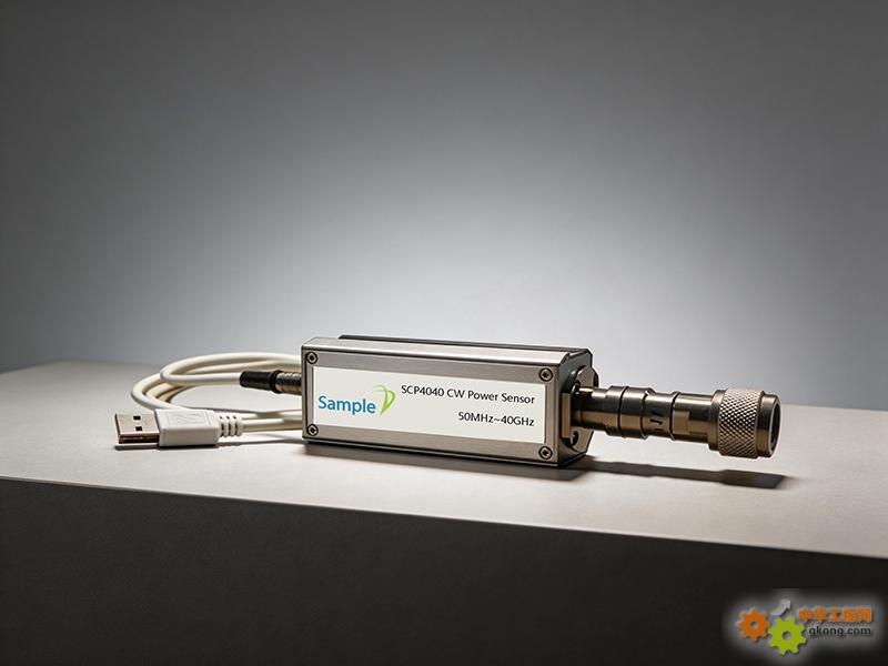

2.2 SCP4000系列:产线级低成本方案
若测量任务仅为通过/失败判定连续波功率抽检SCP4000系列USB功率计更具性价比。需注意其最大输入为+20dBm,经40dB衰减后+10dBm信号满足要求,但余量仅10dB——严禁在衰减器故障或未连接状态下开机。SCP4000E的POE供电特性在长距离分布式测量(如天线测试场)中优势显著。
 盛铂科技SCP4000系列USB连续波平均功率计
SCP4000系列射频微波功率计探头
