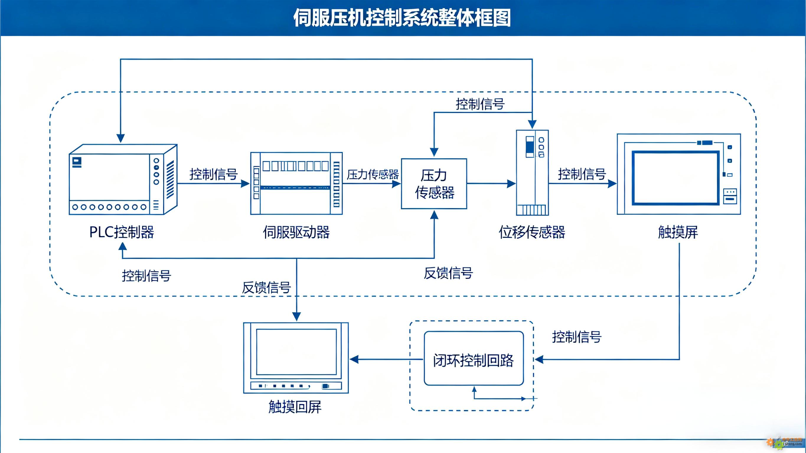

二、控制系统硬件架构
控制系统由以下核心组件构成:
1.中央控制器:简思中文PLC(国产PLC),型号可选SFm系列四轴运动控制器、FP系列带屏控制器。内置伺服压装专用指令库,支持压力-位移曲线实时采集与分析。
2.伺服驱动模块:接收PLC发出的脉冲/总线指令,精确控制伺服电机转速、扭矩、位置。支持EtherCAT、CANopen等工业总线协议。
3.传感反馈模块:
压力传感器:实时采集压装力值,量程可选1kN至100kN,精度±0.5%FS
位移编码器:实时采集压头位置,分辨率可达0.001mm
安全传感器:光幕、急停按钮、双手启动按钮,确保操作安全
  1. 人机界面:集成式触摸屏或独立HMI,显示压力-位移曲线、合格/不合格判定、产量统计、报警记录,支持参数在线修改与配方管理。

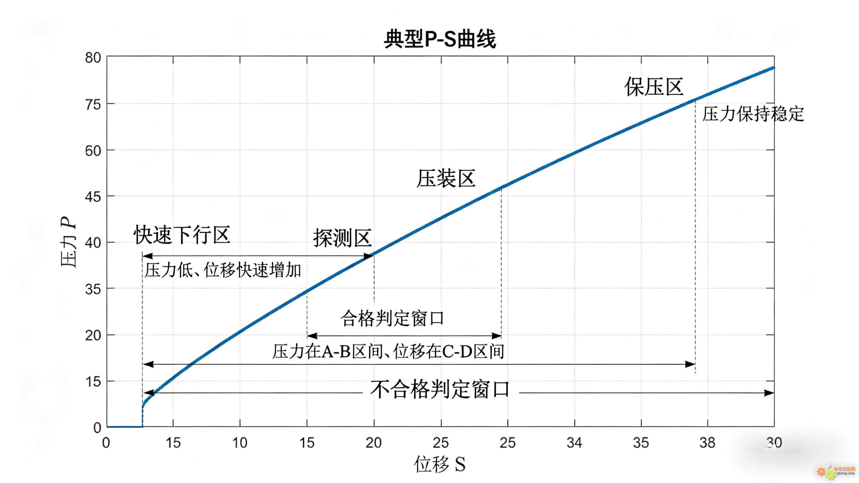

三、控制系统软件逻辑与压装流程
简思中文PLC采用图形化中文编程,伺服压装控制逻辑清晰易懂。标准压装流程如下:
阶段1:快速下行
伺服电机高速运转,压头快速接近工件
位移传感器实时监控位置,防止碰撞
阶段2:探测接触
压头接触工件瞬间,压力传感器检测到微小力值变化
系统自动切换为低速模式,进入压装准备状态
阶段3:精密压装
按照预设的压力-位移曲线进行闭环控制
实时采集压力值和位移值,绘制P-S曲线
动态调整伺服电机输出,确保压装精度
阶段4:保压与返程
达到目标位置或压力后,执行保压动作(可选)
判定合格后,伺服电机反转,压头快速返回原位
不合格品自动报警并记录缺陷类型(过压、欠压、位移超差等)
