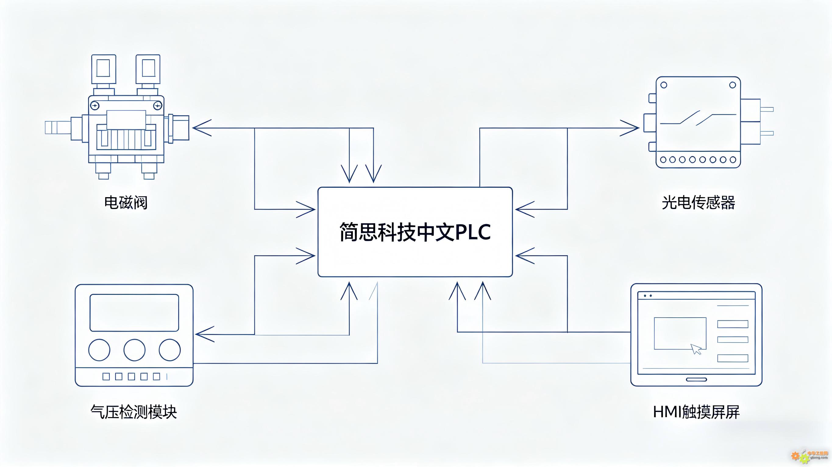

2 简思科技怎么做的
简思科技的气缸上下料控制系统,架构很清晰:
控制器层:采用自研中文PLC,所有逻辑判断、时序控制、异常处理都在PLC内部完成。
执行层:PLC输出信号控制电磁阀,电磁阀驱动气缸动作。气缸伸出/缩回的速度可以通过节流阀微调。
感知层:光电开关、磁性开关、气压传感器实时反馈状态给PLC,形成闭环。
交互层:HMI触摸屏显示当前步骤、各气缸状态、报警信息,支持配方切换和参数修改。
整套系统不依赖云端、不依赖外部服务器,断网也能独立运行,完全适配工厂现场的使用习惯。

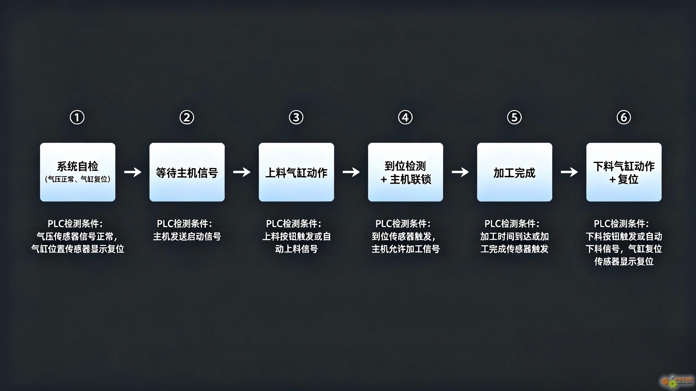

3 一个标准循环,拆解给你看
以一台CNC机床的上下料为例,一个完整循环:
Step 1 自检:PLC检测气压是否在设定范围(通常0.4-0.6MPa),气缸是否处于初始位置。不满足则报警,不进入下一步。
Step 2 等待信号:主机完成上一个工件加工,发出"加工完成"信号。
Step 3 上料:上料气缸伸出,将待加工工件推入机床卡盘。磁性开关检测到气缸到位后,PLC向主机发送"工件已就位"信号。
Step 4 加工联锁:主机开始加工。此期间PLC锁定所有气缸动作,防止误操作。
Step 5 下料:主机发出"加工完成"信号,下料气缸伸出,将成品推出。
Step 6 复位:上下料气缸全部缩回,系统回到待机状态,等待下一个循环。
每个步骤都设有时限。比如上料气缸伸出超过设定时间(如500ms)仍未到位,PLC自动触发报警并停机,避免干摩擦或撞机。
