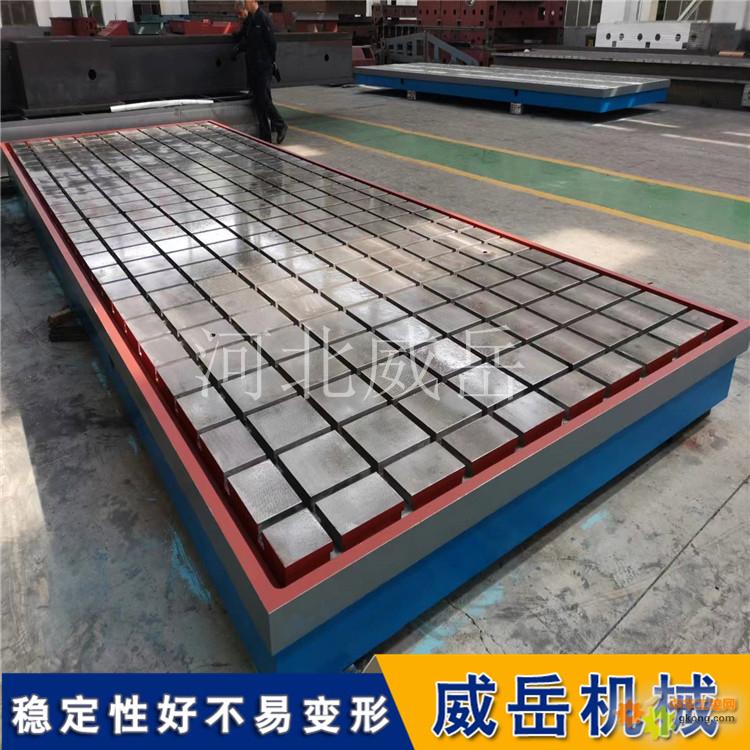

四、结构形式与功能划分
根据工作面是否开槽,平台主要分为两种结构。
平面无槽型的工作面是完全平整的。它的主要功能就是提供一个纯粹的测量基准面,例如放置高度尺、百分表架,或者作为光学仪器的测试台。
T型槽型的工作面上,加工出了若干条标准的T形槽。这种设计的核心目的是为了固定工件。测试一台发动机或一个大型工件时,需要把它牢牢锁在平台上。T型槽可以配合专用的螺栓和压板,从上方压紧工件,防止其在测试过程中发生位移或跳动。
