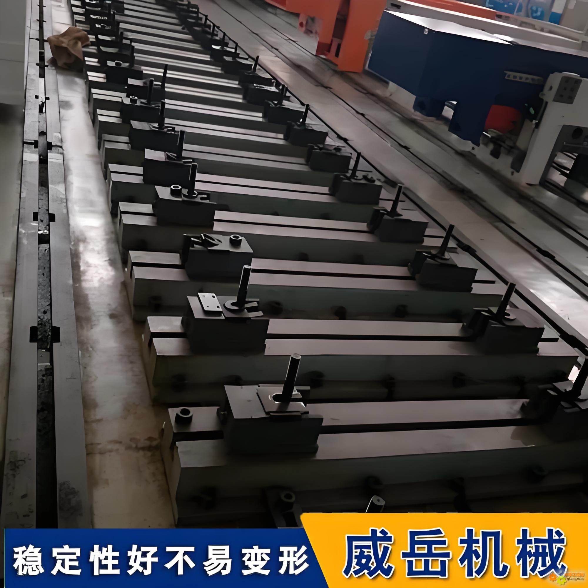

铸铁地轨(地槽铁)的安装是一项对精度要求很高的工作,简单来说,核心就是确保底部坐实、调平校准精的准、固定灌浆牢靠。
我把安装过程中的关键要点和具体的技术指标整理了一下,方便你对照着操作:
安装前准备
检查地基:确保安装地面是坚实平整的高强度混凝土(建议C30以上),这是保证安装质量的基础。
准备工具:备齐高精度水平仪(如合像水平仪)、条形桥板、调整垫铁、高强度螺栓(建议8.8级以上)和无收缩灌浆料等。
核心安装步骤与精度控制
放线与就位:按设计图纸在地面清晰画出每根地轨的中的心线和边线,多根平行地轨的间距偏差建议控制在0.5mm以内。用柔性吊带将地轨平稳吊装到位。
建立基准轨:这是调平的关键。选择一根地轨作为基准,用高精度水平仪和条形桥板,将其精的确调平。
逐根调平与校准:以基准轨为标准,依次调整其他地轨。调整时,主要通过在地轨底部增减垫铁来实现。需要重的点控制的精度指标如下表:
地轨安装核心精度控制要求
单根水平度:任意1米测量长度内,偏差应 ≤ 1mm;地轨全长范围内,偏差应 ≤ 2mm。这是保证设备平稳运行的基础。
轨道间平行度:相邻两条地轨之间的平行度偏差应 < 2mm,确保设备能在地轨上顺畅移动和准确。
拼接处接缝高低差:两根地轨对接时,接缝处的高低差应 ≤ 0.05mm。可用0.03mm的塞尺进行检查,应难以插入接缝。这是保证拼接后整体平面精度的关键指标。
拼接后整体直线度:多条地轨拼接完成后,全长范围内的整体直线度偏差应 ≤ 8mm。
固定与灌浆:
固定:精度调整合格后,沿轨道内侧约500-700mm间距,用M8膨胀螺栓(或地脚螺栓)将地轨固定牢靠。
关键要点:务必确保轨道底面与地面紧密着力,不得有任何虚跨间隙,否则在载荷下地轨可能弯曲变形。
二次灌浆:在地轨与地基之间的缝隙,灌注无收缩灌浆料或高强度水泥,灌浆要密实。灌浆料需养护足够时间(通常数天)才能达到强度。
终复检:待灌浆料完全凝固后,再次用水平仪等工具复核所有地轨的精度指标,确保无误。
关键提醒
终高度:地轨顶面终应与地面装饰层持平,或略高出3-5mm,防止积水并方便清理。
材质与负载:安装前,需确认地轨材质(常用HT200-300高强度灰铸铁)和规格能满足设备负载要求。若负载大,可选择加大截面尺寸、球墨铸铁材质或加密铺设轨道。
