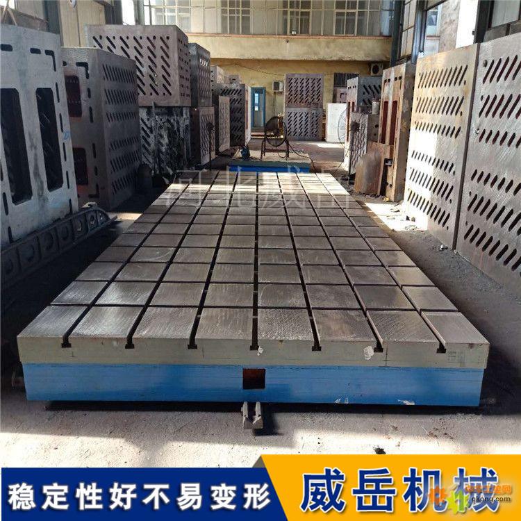

平台主体采用高强度灰铸铁,常见牌号HT250(适用多数场景)、HT300(重载场景)及QT500-7球墨铸铁(高韧性要求)。灰铸铁阻尼系数为钢材的610倍,能有效吸收振动,工作面硬度HB170-240为宜。
工艺上需经“自然时效6个月+人工时效600-650℃保温10小时”双重处理,内应力去除率≥95%。结构采用箱型筋板设计,面板厚度50-150mm,加强筋呈井字或蜂窝状分布,可减重20%同时刚性提升35%。高精度平台工作面经人工刮研,接触点≥20点/25mm²。
三、精度等级
精度分为0级、1级、2级、3级。0级平面度≤0.03mm/m,用于高精度研发;1级≤0.05mm/m,满足九成以上电机厂日常需求;2级及以下仅用于低要求场景。建议按需选择,不必盲目追高。
