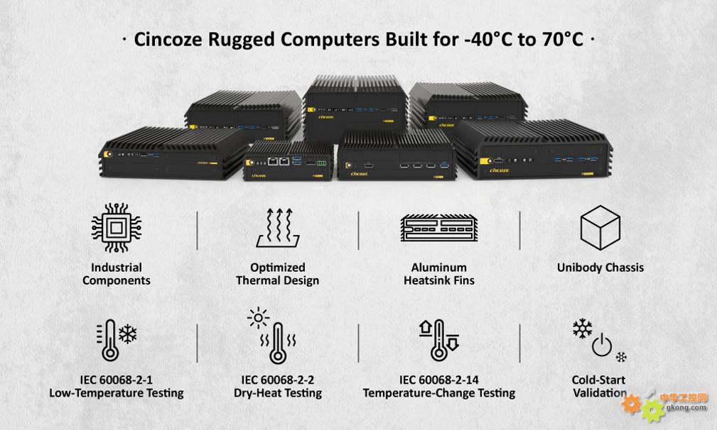

举例来说,支持 –40°C 70°C 宽温运作的Cincoze强固型嵌入式计算机,采用工业级组件,降低电容及其他关键零组件因极端温度而膨胀、漏液或失效的风险。出彩的散热配置结合铝挤散热鳍片与一体式机壳设计,可提升热传导效率,将内部组件产生的热能快速导向机壳外部。
除了硬件设计外,产品亦依据 IEC 60068-2-1 低温、IEC 60068-2-2 干热,以及 IEC 60068-2-14 温度变化等环境测试标准进行整机验证。以低温测试为例,所有系统须在持续17小时的–40°C 环境中完成四次冷启动(Cold Start)测试,确认设备在极端低温下仍能正常启动并稳定运作。透过组件选用、散热设计与标准化整机测试,才能确保标示的宽温规格反映整体系统在严苛环境中的实际运作能力。
