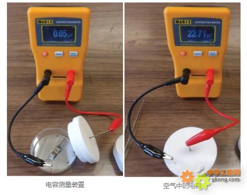

在本科实验中,学生可通过简单的双平板电容估算空气中的光速。两个导电圆盘之间的电容为:
其中𝜀是空气的介电常数,𝐴为每个圆盘的面积,𝐷为圆盘的间距。如左下图所示,两个圆盘可通过外围对称的三个小孔和小蓝宝石球隔开。测量结果表明,𝐷等于1.05 x 10⁻³ m,𝐴等于2.57 x 10⁻³ m²,而根据导线和小球介电常数校正的平板电容𝐶等于22 pF,由此可算出𝜀等于8.98 x 10⁻¹² F/m,而最终得到的光速为2.98 x 10⁸ m/s。
这个装置也可用于测量液体的介电常数。在测量苯等易挥发液体时(佩戴手套),可使用特氟龙盖子防止液体蒸发而导致冷却,因为温度对𝜀有很大的影响。

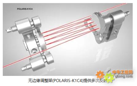

可调谐脉冲激光器可用于测量不同波长在空气或其它介质中的传播速度,方法是确定脉冲在介质中的飞行时间。实验装置如下图所示:分束镜(可用一片玻璃)向光电二极管提供一个微弱的触发脉冲,而另一部分脉冲在两个反射镜之间多次往返后入射光电二极管。此处假设反射镜不会导致时间延迟。
两个脉冲在空气中的飞行时间差可通过示波器记录,然后根据距离差算出空气中的光速。为了降低距离测量的不确定度,应使光束在两个反射镜之间多次往返。虽然图中只展示了两次,但通过仔细对准可实现更多次反射。KM1CE和POLARIS-K1C4等无边缘调整架非常适合这种应用。
