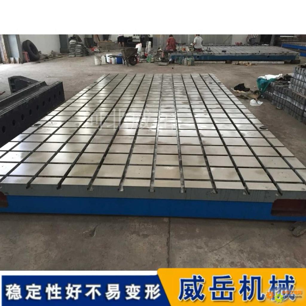

四、T型槽——固定工件的命脉
工作台上表面加工有T型槽和螺栓孔。T型槽用T型螺栓和压板固定工件,螺栓孔用于精细定位-2。
T型槽槽宽常用28mm、36mm、42mm、48mm、54mm,配套T型螺栓M24到M48。槽中的心距标准150mm或200mm,可定制加密。台面四周还有环形排屑槽,方便清理铁屑和切削液。
