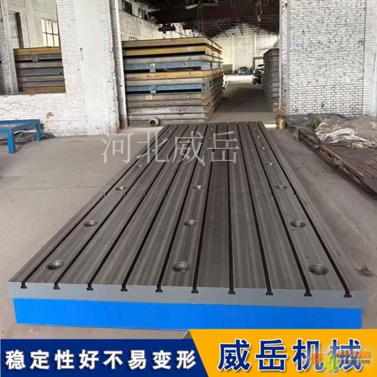

一、装配平台和普通铁板有啥区别?
很多人觉得,装配平台不就是一块厚铁板吗?我自己焊一个不香吗?
大错特错。
装配平台的核心作用:提供绝的对精的确的平面基准,同时靠T型槽把工件牢牢固定住,方便你钻孔、装配、测量。
它和检验平台的区别在于——检验平台是"尺子",装配平台是"地基"。 尺子只需要准,地基不仅要准,还得扛得住几十吨重压还不能变形。
二、一块好平台是怎么炼成的?三个关键词
关键词①:材质——不是什么铁都叫"铸铁"
市面上一块装配平台,便宜的几千,贵的几十万。差在哪儿?材质是道分水岭。
主流好平台采用HT200到HT300高强度灰铸铁,内部有片状石墨,天生自带阻尼减振属性,能吸收车间里的冲击振动。
劣质平台呢?用普通生铁、再生杂铁,杂质多、易砂眼,用半年就废。
记住:HT200起步,HT250更稳,重载上HT300。
关键词②:时效处理——厂家喜欢偷工减料的地方
铸造出来的毛坯内部存在巨大的内应力。如果不处理,你把它加工得再平,放几个月自己就弯了。
好平台的时效分两步:
人工退火——在600-700℃回火窑里保温8-12小时,缓慢降温,消除大部分铸造应力。
自然时效——把毛坯扔在露天场地,风吹日晒雨淋2-3年,让残余应力慢慢释放干净。
2到3年啊兄弟们! 就一块铁疙瘩扔那儿啥也不干,等三年才能继续加工。
这就是为什么大厂的平台贵——钱花在你看不见的地方。劣质产品呢?省略自然时效甚至跳过整个时效流程。 结果就是——你买回去用半年,精度全废,台面肉眼可见地弯了。
选购时一定问厂家:有没有做两次时效?有没有时效记录?问不出答案的直接pass。
关键词③:刮研——用刮刀一下一下刮出来的精度
时效和精加工做完,平台精度大概能达到2级或3级。但你要0级或1级的高精度平台,还得靠人工——刮研。
老师傅用刮刀在台面上一刀一刀刮出微小的凹坑,形成储油空间,保证接触点均匀。这门手艺没十年八年练不出来。
而且刮研过的平台用久了精度下降,还能重新刮一遍恢复精度。这就是铸铁平台能用50到100年的秘密。
三、厂家"懒得说"的三个坑
坑1:只看厚度不看工艺。 外行采购只看板面厚度,觉得越厚越好。内行看什么?看热处理工艺、看时效记录。 没经过充分时效的厚板,再厚也是废铁。
坑2:T型槽偷工减料。 T型槽是固定工件的命脉。劣质平台T槽两侧铸铁余量不足,重载一压就崩边、塌槽。选购时确认槽宽(常见14mm、18mm、22mm)与你的螺栓夹具匹配。
坑3:安装不当,平台白买。 安装地面必的须是坚固的混凝土,强度不低于C30。用可调垫铁配合水平仪,先纵向、后横向反复调整。垫铁必的须放在平台底部加强筋的正下方,这是设计的专属受力点。
四、日常维护——别让平台"英年早逝"
一块保养得当的铸铁平台,寿命可达50-100年。但如果你不管它,三年就能让它"泪两行"。
日常三件事:
用完就擦——清理台面铁屑油污,均匀涂抹防锈油。
轻拿轻放——严禁敲击、焊接、切割。工件禁止拖拽划伤台面。
定期校准——每3-6个月复查一次水平度。精度下降别慌,找专业师傅刮研翻新,又是一条好汉。
总结
一块好的铸铁平台,背后是优的质铸铁 + 两年时效 + 老师傅刮研的硬核组合。
选购记住:材质HT200起步、必的须问时效、精度按需选不追高。
安装记住:地基要硬、垫铁要稳、调平要细。
日常记住:用完就擦、轻拿轻放、定期校准。
做到这些,这块"铁疙瘩"能陪你干到退休。
平台不平,装配白忙。 别让你的几十万设备,毁在一块几千块的板子上。
