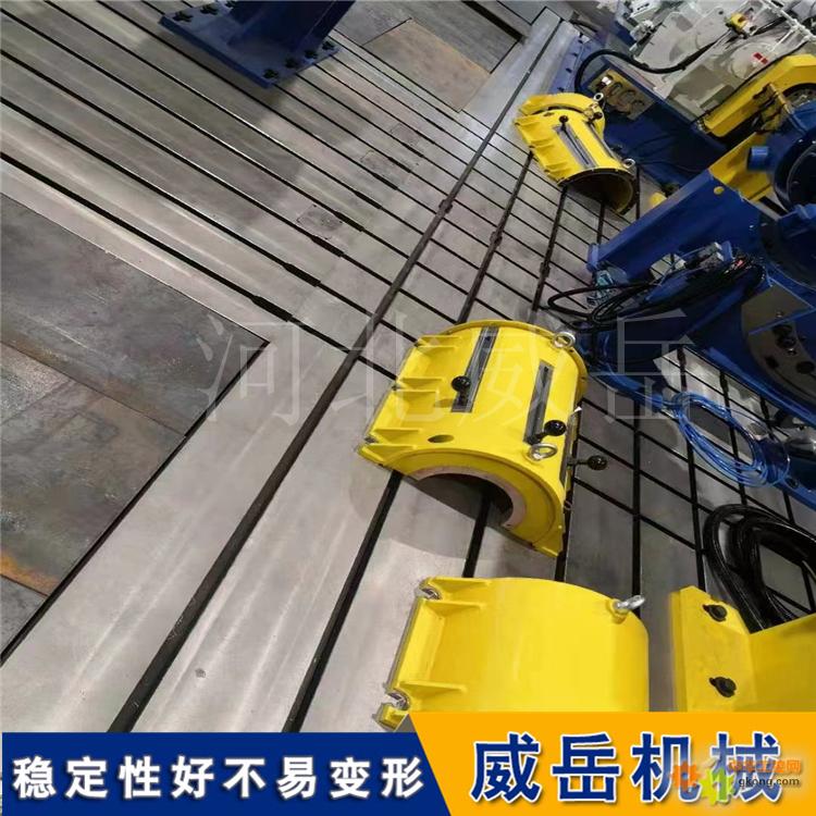

电机试验平台T型槽全解析:从核心用途到设计巧思与选型标准
电机试验平台(铸铁平台)通常都带有T型槽。这可以说是它核心的特征之一。
T型槽的主要作用,是为电机、测功机等测试设备提供一个标准化、可灵活调整的固定基础。简单来说,它让试验平台从一个普通台面,变成了一个功能强大的“万的能工装”。
具体来说,T型槽主要有以下用途:
🎯 核心用途:灵活固定与快速换型
这是T型槽直接的功能。将T型螺栓放入槽内,可以牢固地压紧并固定电机底座、测功机、工装夹具等。
自由调节:T型螺栓可以在槽内自由滑动,当需要测试不同型号的电机时,只需松开螺栓,将设备移动到新位置重新锁紧即可。
效率提升:这种灵活性尤其适合研发实验室等需要频繁更换测试机型的场景。一些优化设计(如“基础槽距+加密槽”)能让一个平台适配从几千瓦到几十千瓦的宽广电机范围。
🎯 关键作用:保证测试精度
在电机测试中,电机轴与测功机轴的同轴度是影响数据准确性的关键。
精的确定位:T型槽通过标准化的间距和精的确的加工,为设备的精的准定位提供了基准。
减少误差:利用T型槽的直线度,可以快速将设备调整到同一轴线上,从而大限度地减少因安装偏差引起的振动和数据漂移。高精度平台的T型槽,其槽宽公差可控制在±0.02mm内,槽间距公差≤0.03mm。
🎯 设计巧思:通槽与分段槽
T型槽的布局主要分为两种,以适应不同场景:
通槽:槽体从平台一端贯通至另一端,螺栓可全程自由滑动,调整范围大,换型灵活,适合研发实验室等频繁换型的场合。
分段槽:槽体中间有铸铁隔断,整体刚性更强,长期重载不易变形;同时隔断能阻止铁屑等杂物在槽内长距离滑动,更易清理,适合生产线上固定机型的批量质检等长期重载、少换型的工位。
🎯 效率提升:标准化与组合设计
标准化:平台上的T型槽间距通常遵循行业标准(如100mm、125mm、150mm等),确保市面上的标准工装、螺栓、压块可以直接使用,无需定制。
组合设计:一些平台会采用“基础槽距+加密槽”的设计,让一个平台能适配更宽广的电机范围,有效提升工作效率。
其他相关用途
除了固定电机,T型槽铸铁平台还广泛应用于:
各类动力试验:如发动机、变速箱、水泵、风机等的磨合、振动、扭矩试验。
力学加载试验:作为疲劳、扭转、冲击、拉力等试验机的基座。
精的密检测与划线:作为检验基准,检测工件的平面度、平行度、垂直度,或用于精的密划线。
设备装配与调试:作为精的密基准平面,用于大型机械、模具、自动化生产线的装配、校准和调试。
📝 相关标准与选型参考
制造标准:主要遵循国家标准 GB/T 22095-2008 或机械行业标准 JB/T 7974-1999。
T型槽标准:T型槽的尺寸通常遵循 GB/T 158-1996 标准。
常用规格:常见的T型槽规格有T10, T12, T14, T16, T18, T20, T22等,数字代表槽口宽度(毫米)。例如,18mm槽宽常配套M16螺栓,22mm槽宽配套M20螺栓。
精度等级:平台精度分为0、1、2、3四个等级,数字越小,精度越高。
总的来说,电机试验平台上的T型槽,本质上是一套高精度的标准化快速装夹系统。它不仅解决了设备的固定问题,更是实现灵活通用、保证测试精度、提升工作效率的关键所在。
